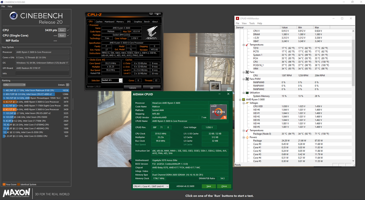

Hola a todos.
Vengo de nuevo por un reto personal que tengo con mi 3600 y mi placa X570 Aorus Elite, y es hacerle Undervolt y subirle todo lo posible los Ghz, es decir, exprimirlo al máximo, lo cual nunca he logrado estabilizarlo de ninguna manera.
Actualmente tengo el XMP activado de forma manual, pues en automático me es imposible(G.Skill F4-3600C16D-16GTZN).
Invoco principalmente a y e y o ya que tiene la misma placa que yo. xD
Bonus: No tengo ni idea de cómo se hace, lo intenté hacer una vez(hará un año) y no me acuerdo de nada, así que tened paciencia conmigo.
Muchas gracias de antemano!
Curioso
23 Sep 2015
1.296
63
Voy dejando los datos por 'defecto' que hay actualmente, iré actualizando a medida que se solicite:
=Por defecto=
CB20 + CPU-Z + AIDA64CPUID
