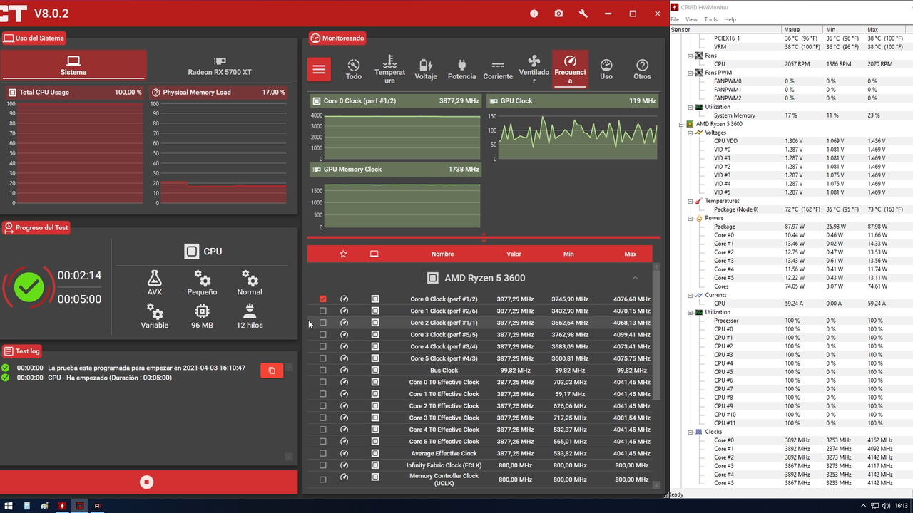

si no cumple el rendimiento mínimo es un chip defectuoso, 2 núcleos a 4,2ghz, 4 a 4.0ghz y 6 a 3.8ghz
Y si no lo cumple es posible tramitar RMA a pesar de haberlo comprado en Noviembre de 2019?
Cómo puedo mirar detalladamente ese proceso que me comentas?
tienes 2 años de garantía en España, cualquier test de cpu con hwinfo abierto y observando frecuencias de cada núcleo...si no se cumplen las frecuencias/núcleo que te he puesto en el mensaje anterior grabas un pequeño vídeo durante el test o fotos que lo demuestren, por si acaso, y tramita garantía donde compraste el procesador.
Pues en el caso de que haya venido defectuosa hablaré con Amazon, ya que no ha pasado 2 años desde que lo compré(NOV 2019), he realizado la prueba y lo he grabado, aquí dejaré una captura.
Amazon te pone hasta un piso en la playa si hace falta...😁
Tira de garantia.
en multicore rinde como debe, temperaturas algo altas para mi gusto (no se ve si hace thermal throttling)....Amazon es tu amigo, cuéntale un cuento y si te merece la pena el asunto cámbialo por otro 3600 o reembolso....
