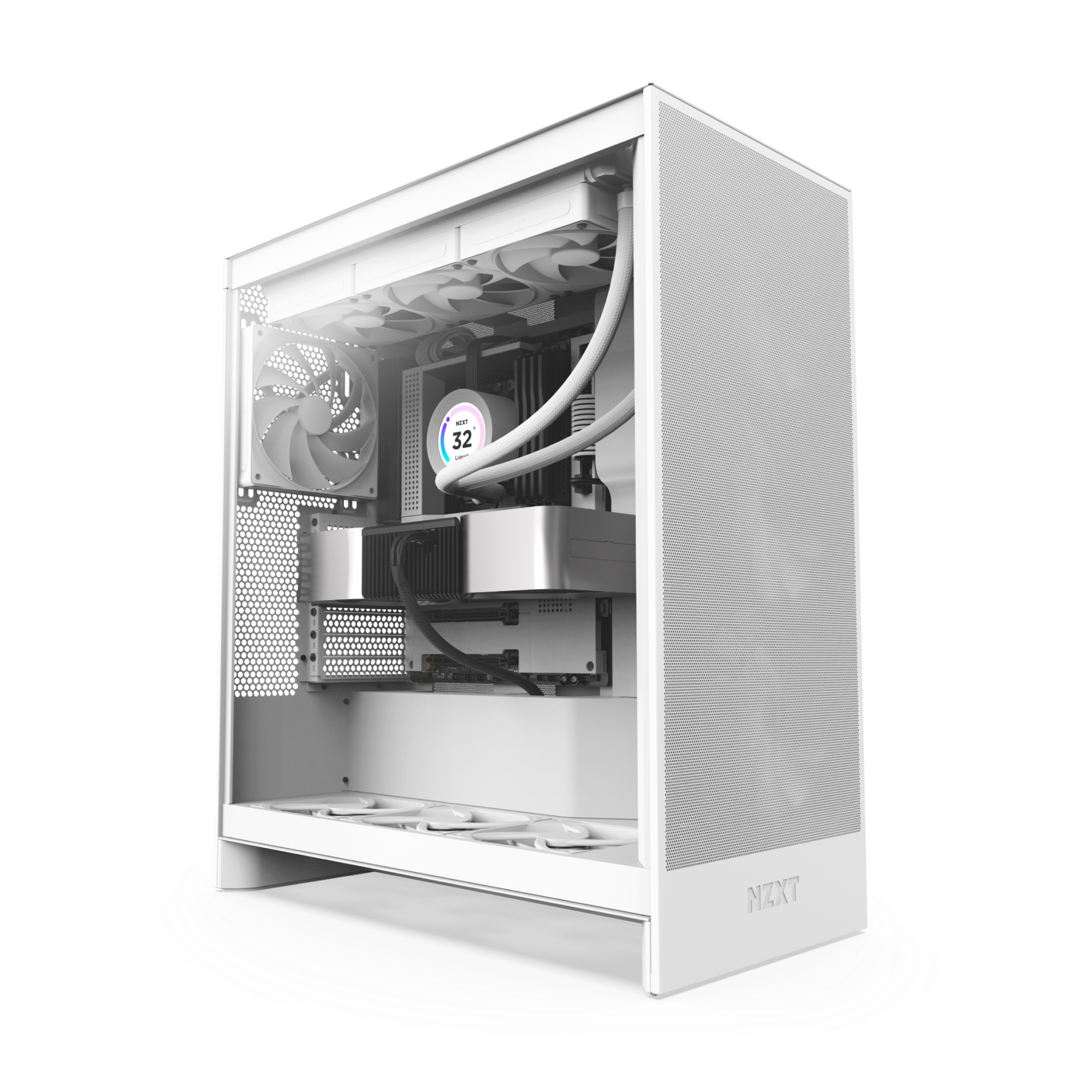

Hablando de cajas y visto que tú pilotas bastantes de eso.
Qué opinas de la nueva H7 Flow que ha sacado NZXT?
Pues hombre despues de montar el pc y tenerlo todo montado si ahora tengo que estar cambiando torre .. comprarme otra y la otra me la como con patatas.. y esta nueva.. por cierto pregunté en la app informatica si sabian del tema undervolt.. y me cobran 50€ por hacerme el undervolt... Madremia
