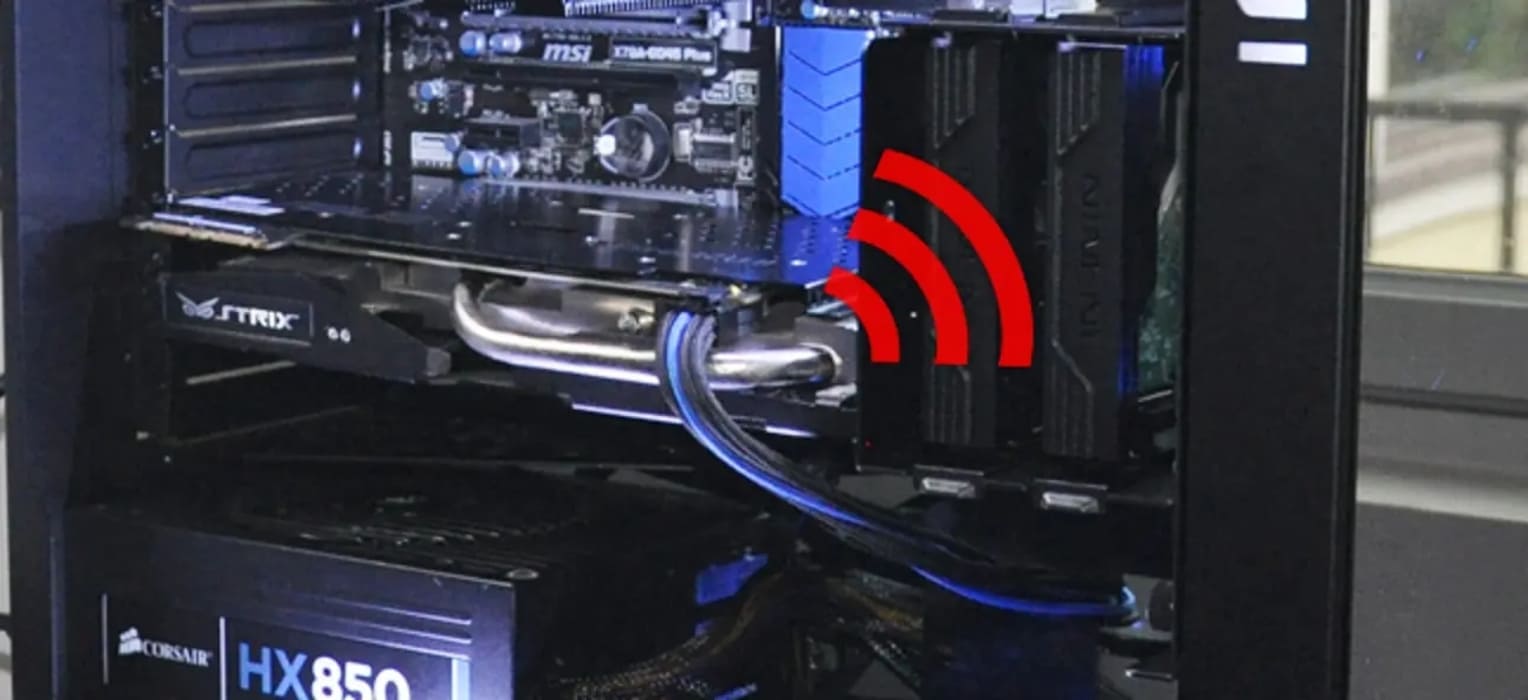

Hola vuelvo por aquí, llevo unos dias que estoy padeciendo un tipo de ruido creo que lo llaman " coil whine " viene de la parte de atras de la gráfica diría yo, es un sonido como electrico, solo pasa cuando entro en los juegos, en unos juegos mas en otros menos, rollo escritiorio nunca se escuchan.
He probado displayport a quitarlo y efectivamente deja de sonar.. vuelvo a conectar vuelve a sonar, probe con un HDMI y me pasa tambien.
Alguien sabe que puede ser? Antes no me pasaba es desde hace unos días
Añado, haciendo otra prueba con el juego de space marine 2 , quitando el display puerto.. me sigue haciendo ese ruido igualmente.
Alguien me puede echar una mano por favor.
Nadie para echar un cable ? Por favor.
