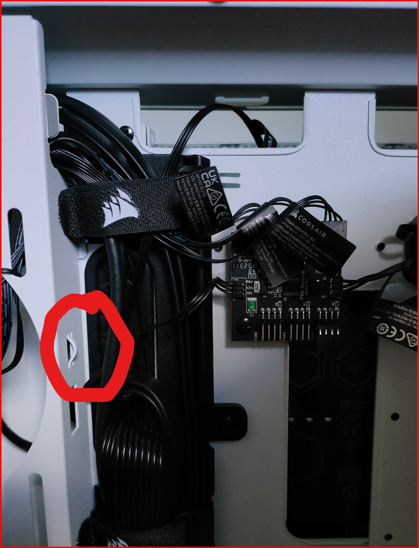

Y esto ya es personal, haz el favo de poner una brida ahí atando al cable gordo ese que me pongo de los nervios cada vez que lo veo

Ya me da toc la brida esa de marras como para no darme eso y si los pones blanquitos pues mejor, que a nadie le amarga un dulce, pero eran tantos temas a tratar que no quise entrar en más detalles.
