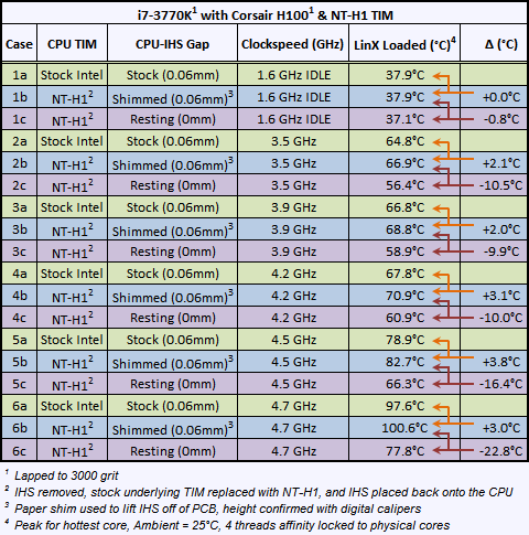

Os cito algo que ya dije por aquí hace un tiempo:
He estado buscando información sobre el IHS mod y me he topado con algo que me ha parecido cuanto menos interesante para compartirlo. En éste hilo de los foros de AnandTech se ve como un usuario hace distintas pruebas a su 3770K antes y después del mod. Aunque la bajada de temperaturas es evidente, demuestra que el problema no viene de la calidad de la pasta térmica utilizada, si no por el mal prensado del IHS al PCB del micro. Si entráis al hilo podréis ver que después de separar el IHS (y quitar el pegamento que lo une al PCB) hace pruebas metiendo debajo del IHS una junta de papel del mismo grosor que el adhesivo retirado. Las pruebas son claras: con la junta de papel y con una pasta térmica de calidad, las temperaturas varían muy poco (3,8º con un OC bastante fuerte, 0º con frecuencias de stock). Ésto viene a demostrar que el problema no reside en la pasta térmica, si no en el espacio que queda entre el IHS y el DIE del micro (provocado por un mal prensado en el proceso de fabricación). Y como una imagen vale más que mil palabras...
