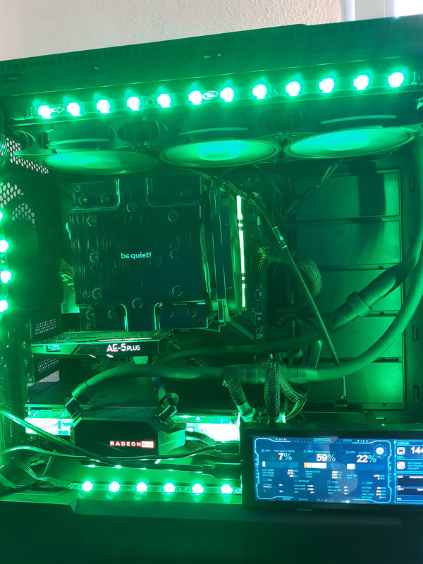

Si aprieto bien los tornillos del bloque, faltaba una pad dentro, la puse y le puse de nuevo pasta mx 4 y ahora el hotspot se dispara como cuando la tenia por aire, me tiene frito.80 º con agua en la memoria sigue siendo alto, muy alto para gddr6
ya se que suena a chiste, pero los tornillos los aprietas bien del bloque?

63 a full.pero el core cuanto te marca?

si es 63 en full,no te creas que es mala esa temperatura.63 a full.
si, paso de tocarlo mas, no necesito ir al 100% siempre y también depende de los juegos, también creo que le quiero oro y es una 6800xt, buena pero no excelente y a 4k pide mucho.si es 63 en full,no te creas que es mala esa temperatura.
esta bastante bien no es lo mas top pero tampoco es para preocuparse tanto.
dejalo estar asi que a 63 grados la gpu no le va a pasar nada de nada
