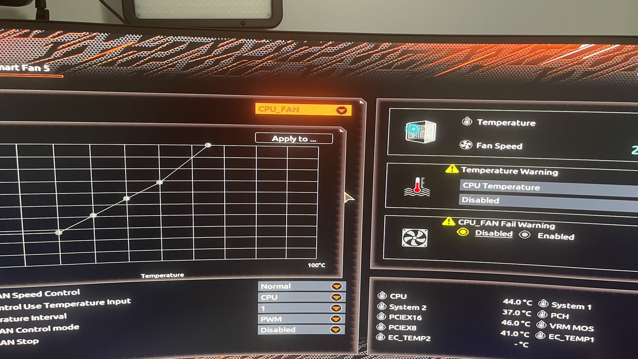

Mira lo que me sale ...
Veis a lo que me refiero?
Con eso me da que tienes la bomba conectada al CPU-FAN y que va a 2242 RPM y los ventiladores de la AIO conectados a la bomba. Entra en Q-FAN y mira a ver si tienes puesto full speed, silent mode, default mode o alguna curva en CPU-FAN.
Desde luego las temperaturas las veo muy parecidas a las mías en BIOS. Ese Fan speed=0 rpm sí que me mosquea.
Si me sale esto ... y he cambiado el cpu fan control mode por pwm

Pero tu placa tiene un conector cpu pum? Si no lo tiene, la bomba debe ir al cpu fan, y los ventiladores a esos que te pone sis fan pump (5 y 6 creo que has dicho).
Revisa esto y si no lo tienes así, ya vamos arreglando cosas.

Según entiendo en esta AIO, no se el resto, pero es como que todo va CPU FAN, me suena que desde el iCue de Corsair se podia ver alli todo el tema e ir seleccionando cada uno de modo aislado, no se si me explico bien ...
No te compliques, conecta la bomba sola al cpu fan, los ventiladores a uno de los conectores sis fan pump de tu placa, y luego métete en la bios. No juntes cosas. Bomba cpu fan, ventiladores en sis fan pump. Olvídate del icue ahora
