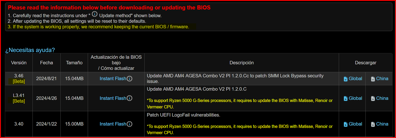

Quitando la última BIOS que ha salido ahora, las dos anteriores en Asrock las tengo marcadas como betas y no las he instalado, una de ellas arreglaba no sé qué problema que había salido con los Ryzen 3000, como yo no uso eso en este caso y sin que sirva de precedente hago lo que me recomiendan
Como my system is working de putamadre yo me keeping como estoy
La experiencia me dice que si Asrock marca una BIOS como beta y la deja con el tiempo es porque algo no funciona bien del todo.
El ".Cc to patch SMM Lock Bypass security issue." de la última BIOS hace referencia al problema que decía yo de los 3000, el cual no indagué en su día porque no me afectaba, pero en este artículo hablan de ello
En el segundo titular traduciendo con Google son muy explícitos

Este fallo bien se pudo dar cuando actualizó a esa versión y si después no hizo un Clear Cmos, yo lo hago antes y después de actualizar, se quedó ahí latente, al hacerlo después o cambiar cualquier opción en la BIOS es cuando ha dado la cara.
O simple y llanamente le ha afectado esa vulnerabilidad de la que no tiene soporte
Yo recomiendo lo que dice @FREEMAN que es una regla de oro cuando un PC no funciona bien, arrancarlo con lo mínimo imprescindible, desconectándolo hasta de internet o cualquier periférico
O instalar la BIOS de enero de 2024 que era la que solucionaba un problema de seguridad y es de las obligatorias.
Patch UEFI LogoFail vulnerabilities.

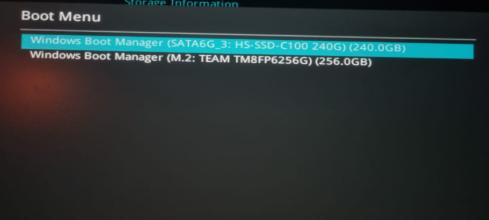

Ya probe desconectar todo y nada... Lo mismo, me manda a la pantalla de American y le agrega una linea q dice q no detecta el teclado, si llegan a tener alguna idea de q mas podria probar seria genial😵

Ya por último, es probar a ver si arranca directamente desde el Boot Menu F8 , o no... y tienes que resetear el BIOS de igual forma.
(no sé si ya te lo he dicho, o ya lo has probado varias veces, y continúa sin funcionar igualmente).
Sisi osea siempre entro a la bios y arranco desde el menú boot y al apagar la pc tengo q resetear para volver a prenderla, por ultimo voy a probar de vuelta mas variaciones de confuguraciones en la bios y si llego a darle a la tecla les digo, pero bueno igualmente muchas gracias @FREEMAN @JuanFR @Mike518 por su tiempo. No me va a quedar otra que probar comprarme un buen procesador q este en la lista y sea 100% compatible porq ni loco llevo la pc a un técnico, soy desconfiado y me va a querer cobrar una locura 😅😅 Saludos!!
Sisi osea siempre entro a la bios y arranco desde el menú boot y al apagar la pc tengo q resetear para volver a prenderla,................
Me refiero a cuando arrancas el equipo presiona repetidamente la tecla F8 sin tener la necesidad de entrar en BIOS.
En mi Asus creo que es F12, aunque sabemos que la bios es distinta
Recién probé spamear el F8 y el F12 y no pasa nd, en la pantalla de Asus donde dice "Please press DEL or F2 to enter UEFI BIOS settings" y en la de American tmb solo deja F1, de paso probé activar el csm de vuelta a ver si pasaba algo pero nada jajajaj
