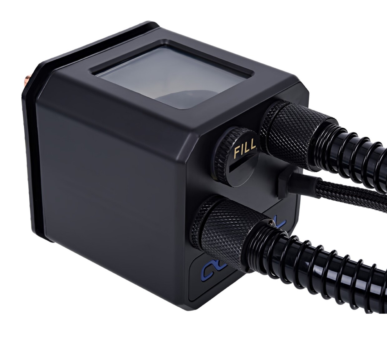

que te acuerdes que la parte transparente tiene que mirar hacia arriba,(para abajo,te puede cojer aire)por la posicion de la bomba
Cual??? La bomba/disipador?
el disipador de la alphacool,lleva una ventana trasparente.
pues esa ventana va para arriba
Pero digo yo q solo se puede poner asi no?, Si el diapador va abajo, no hay otra manera de colocar
si asi ,esque ya he visto mas de una montada con la ventana hacia abajo.(con las letra al reves :gaydude:)
Con lo tubos hacia arriba y disipador abajo tendra q ser no?
Vaya yo seguía pensando con la placa mdre en horizontal, tienes razon, montando segun como deje o cuadre placa en horizontal y que la bomba/cristal cuadre hacia arriba, eso quieres decir no?
