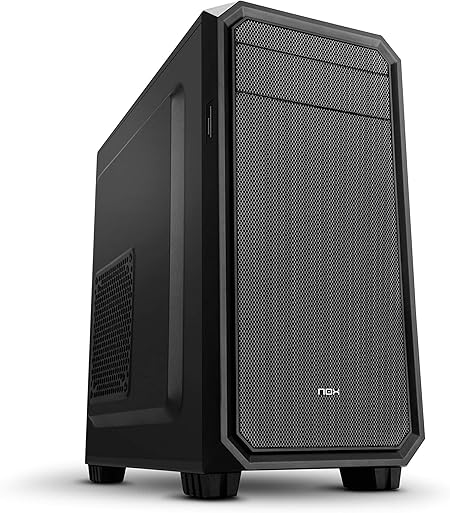

La he medido con la qs240 y es demasiado grande, ya que yo quería la qs182 por su tamaño o alguna así pero las descarté por las temperaturas y el flujo de aire, aparte del cristal tampoco me gusta como es, pero dicen que tiene un flujo de aire buenisimo en la reviews, pero es probleam es que es demasiado grande, para eso me quedo con mi nox hummer zx que creo (no estoy seguro) tiene buena ventilación, yo buscaba algo más compacto y pesado que mi nox hummer zx, y por ahora qs240 es la mejor opción, eso sí, es interesante saber que ésa que me has mostrado tiene buen flujo de aire, aunque con placas matx va a quedar muy vacido todo, como en mi zx que queda libre más de un 60% de la torre.
De todas formas medí ambas por curiosiedad:
