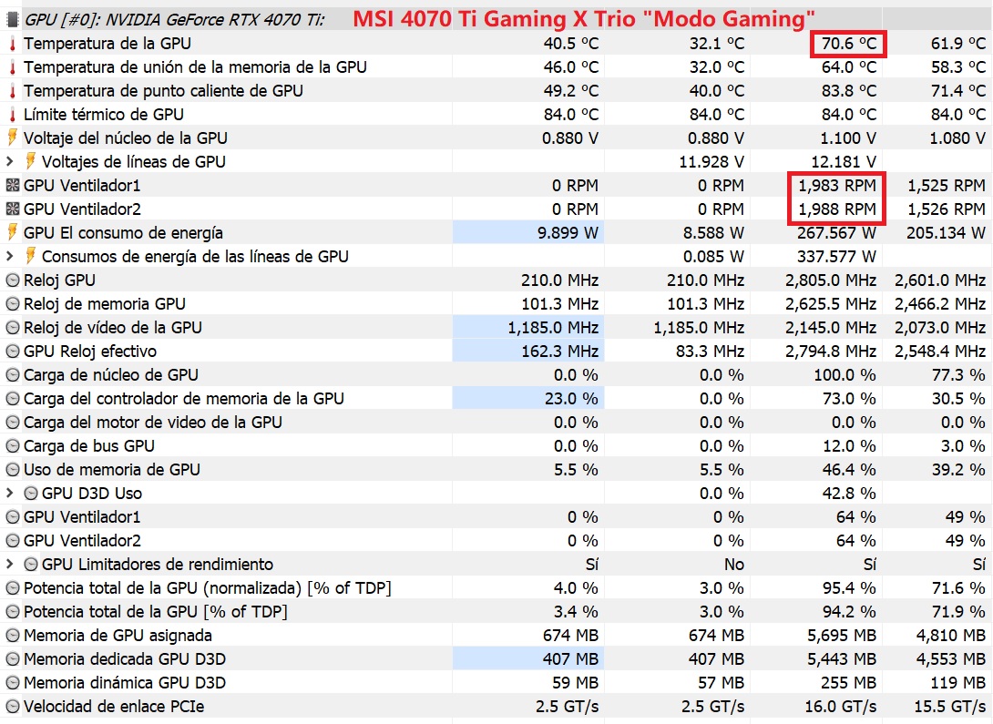

Temperatura ambiente 17º
Tras jugar al PUBG:
En modo Gaming las temperaturas mejoran 5 grados con respecto al modo Silent con 500 rpm más de giro llegando a 1.983.
Mejora 10 grados con respecto a la Ventus, a pesar de que las rpm de la Gaming X van 400rpm más despacio, pues la Ventus llega a 2.365 rpm.
Ya solo queda esperar a la prueba definitiva, como decía, montar 2 ventiladores de 14cm. delante, y aprovechar uno de 12 para ponerlo detrás.
Tras jugar al PUBG:
Tras jugar al PUBG:
