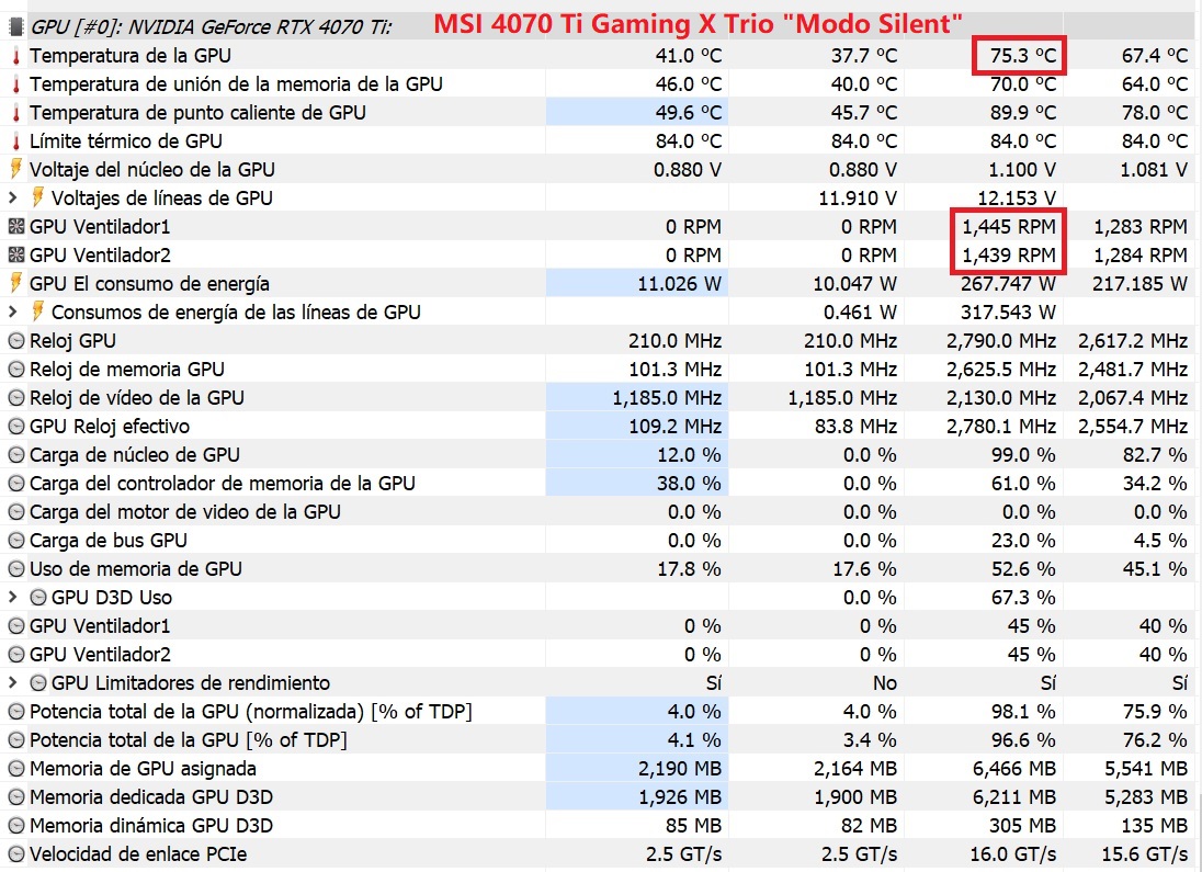

Esta tarde montaré la MSI 4070 Ti Gaming X.
Pronto saldremos de dudas.

De momento nada de coil whine.
Pues ya hay mejora:
4,3 grados de mejora, pero ojo que la gráfica esta con el selector en "Silent Mode", con lo cual los ventiladores de la gráfica no pasan de 1.500 rpm. con lo cual hay márgen de mejora.
Mañana abriré el lateral de la caja y muevo la pestaña a "Gaming Mode", donde los ventiladores giran un poco más rápido y por tanto mejoran las temperaturas.
P.D. Los 2 ventiladores frontales meten aire fresco, los 2 ventiladores de la cpu lo empujan al fondo, el aire caliente tiende a subir, y por presión acaba saliendo por detrás y por arriba.
Que poner más ventiladores es mejor, por supuesto, pero personalmente no me compensa ese ruido extra, para mejorar en el mejor de los casos 3-4 grados.

Sigues teniendo temperaturas altas compi, todo el mundo te estamos diciendo de añadir un trasero, por algo sera no creo que todos estemos colgados :)
Yo tengo la misma phantek pero el modelo 500A y 3 frontales metiendo y el trasero sacando y como has visto mi caso es muy distinto al tuyo. Mi gaming X no pasa de 60ºC
Esto es jugando al The Division 2 unas 4 horitas, misma grafica que la tuya

¿En modo Silent o Gaming?
Tengo planeado sustituir los 2 ventiladores delanteros de 12cm. que son ruidosos por 2 de 14cm. Aprovecharé cuando lo haga para poner uno trasero sacando.
Veo algo que no me cuadra, esa 4070Ti consume mas que mi 4080 con OC .. algo falla . . debería consumir bastante menos, siendo la misma arquitectura.
Es como si tuviera demasiado voltaje , consumo alto, temperaturas altas .... probaría hacer un undervolt.
Se ven picos de 317W de maxima ( la 4070Ti ) ..... en cuanto la 4080 son unos 280 y picos de 300 con OC ( por lo menos mi unidad ) . .

Si como puedes ver en mi captura maximo de 2400 rpm en la tuya unos 1400. Ponle el gaming mode la bios.
Pero eso no te bajara 13°C para igualar mi caso, seguiras teniendo que añadir ese ventilador si queires mejorar temperaturas
Visto que has editado tu post poniendo que no te compensa el ruido extra.
No puedes tener todas, o quieres silencio y tendras temperaturas altas o quieres buenas temps a costa de mas ruido, es lo que hay compi.
