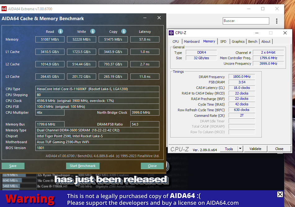

Este tipo si consiguió ponerlas para su amd 3600 a cl16 por lo q veo en el video pero no sale que parametros cambia xD

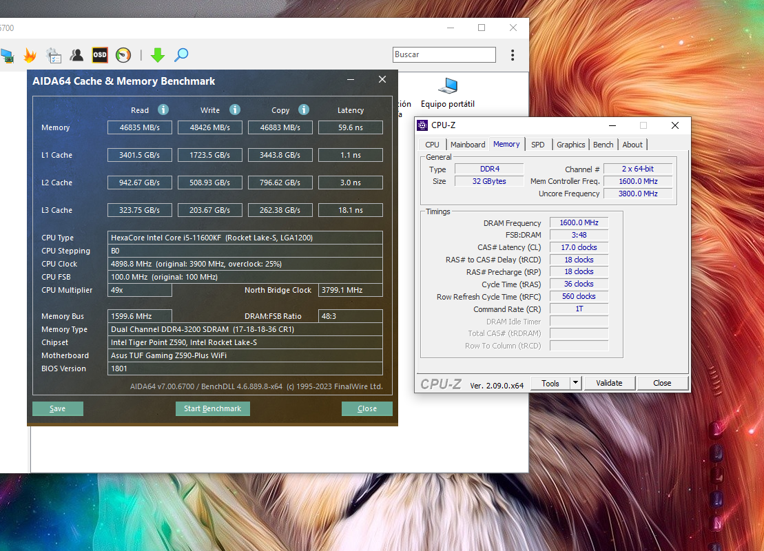

Al final puse la RAM en manual, cambié frecuencia a 3200Mhz, el ratio lo puse a 100:133, DRAM COMMAND RATE de auto a N1, y el voltaje de la RAM no conseguía cambiarlo sigue en 1.349/135v
No se si traera mejora, las velocidades de lectura y escribir mas lentas para bajar la latencia a poco menos de 60... algo haré mal xD Veo de que de cl18 a bajado a cl17 pero... vamos poco cambio xD queda en 18 18 36
Ya que la serie 11 en mi i5 dice que de RAM 3200Mhz supongo que si intento estirarla más en la BIOS quedaba colgada y no creo q abra bien, tendré q verlo porque el portugues en el video la baja a cl16
Acabo de intentar abrir Batlefield V y he tenido que volver a darle, una vez dentro además de cargar mas lento... dentro del juego a los 2 min me ha tirado a win... xD ZASSS

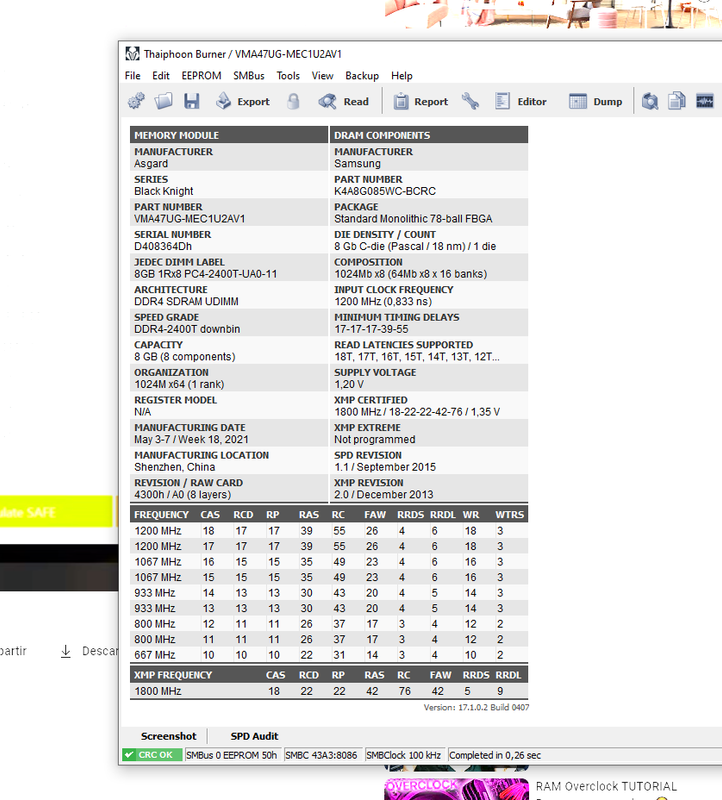

Aquí dejo toda la info que he podido sacar de mis módulos viendo videos de brasileños xD anda que menudo cafre la RAM que pillé xD
@Magnarks en este programilla no te saca que tipo de chips lleva la RAM?

las velocidades de lectura escritura son practicamente iguales solo que tienes entre unos 6 u 8 ns menos de latencia (esa mejoría es apreciable/importante?)

De todas formas no es que me queje de que vaya mal mi PC, solo que intentaba hacer OC manual a la memoria a ver si le podía bajar latencia o lo que fuera para notar algo de mejora "cosa que es casi imposible bajo mis manos xD"
Intento sacarle el jugo al máximo en los games al monitor 2k 165Hz
@JuanFR este es el q dices q menciona todo sobre la RAM?
