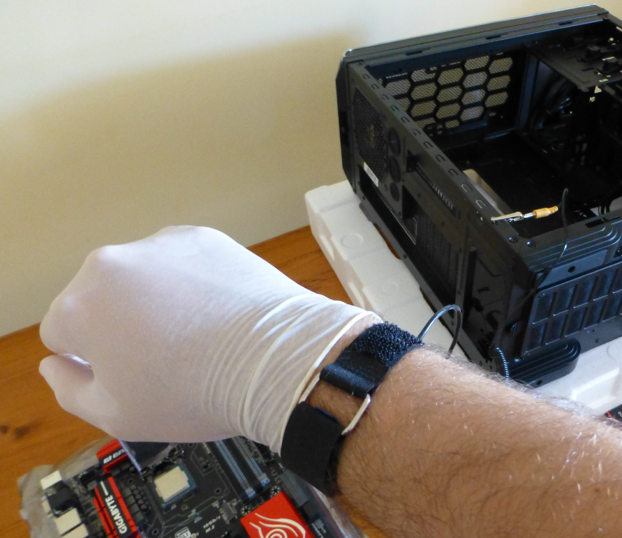

Las pulseras las veo más para gente que están a diario trabajando con componentes (en un servicio técnico o algo por el estilo). Para montar un pc o para manipularlo de vez en cuando, con tomar alguna precaución es suficiente. Además de tocar repetidamente algo metálico que esté en contacto con el suelo o la pared (el techo tambien vale, jeje), te doy un par de consejos:
-Lávate las manos justo antes (si hay estática la eliminas)
-Estando en verano, descálzate (así siempre estás en contacto a tierra)
-Y bueno, intenta no manosear los pines de los componentes, la placa base, etc. (esta es bastante obvia :D)
Pero vamos que si te la quieres pillar tampoco es que sea malo
Gracias por los consejos ;) Igualmente pillare una, que son baratas.

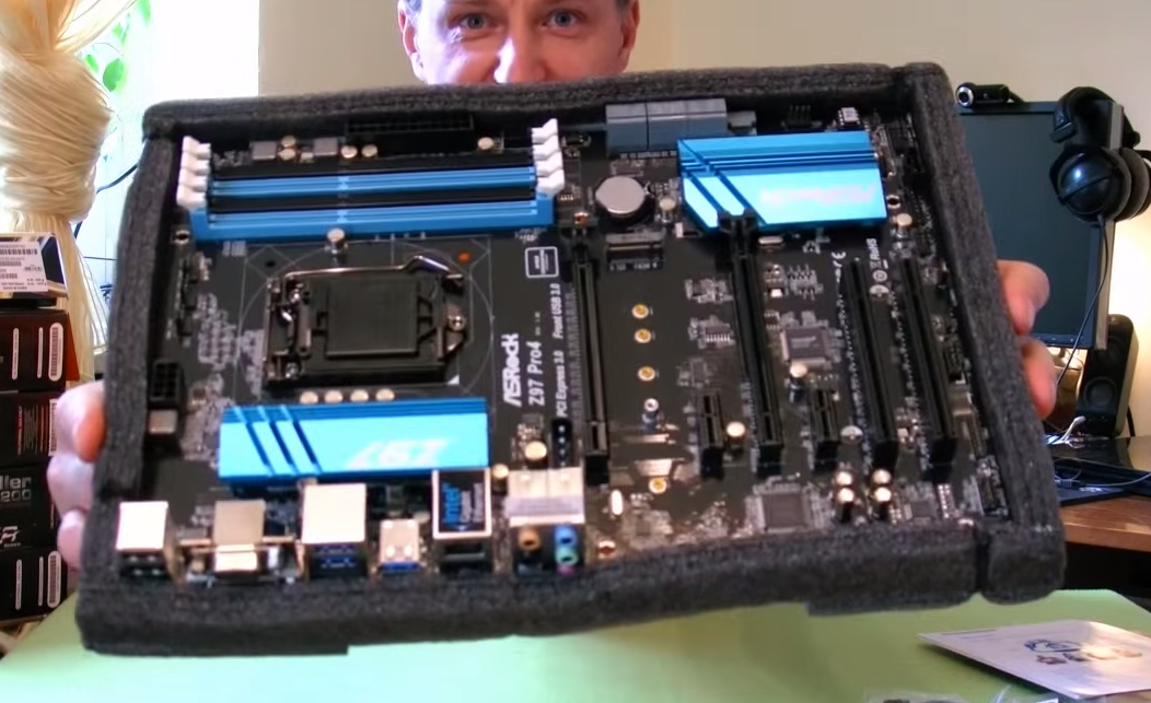

Sobre al montar el proce, disipa y ram, veo que algunas placas llevan una protección como de forespan blandito, no se que material es, aqui la foto de una asrock que viene muy bien protegida: http://i.gyazo.com/7519859b30704f958a76c3e71e7cd526.png
Seria mejor esa espuma, o poner algo de este tipo (para poder apretar) y encima la bolsa antiestatica de la mobo? La bolsa hace efecto tanto por dentro como por fuera, no?
Aclaro que nunca he roto nada, pero es "mi primer pc" y no me lo quiero cargar.. :fallopc:
Lo de la pulsera olvidalo. Es una chorrada realmente. Llevo años montando pcs y nunca me he cargado nada por elec estatica.
Como te han dicho por ahi, toca algo metalico que este en contacto con el suelo y listo.

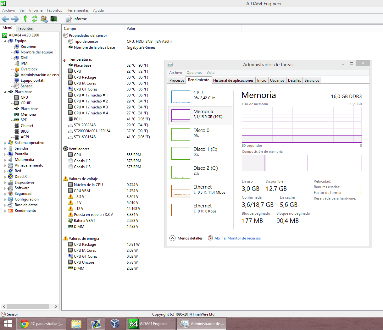

Bueno, no he acabado de montarlo, pero no me he podido resistir a probarlo :gaydude:
Como lo veis de temps? El lado derecho esta abierto, y está en idle. Y con los ventis que vienen en la torre.
Temperaturas bajas, que temperatura ambiente?
Lo acabo de mirar en el termostato de la calefacción y ahora hay 24ºC (dentro de casa, obviamente), supongo que esta tarde habría al menos 1 o 2º mas..
Está de puta madre vamos xD
