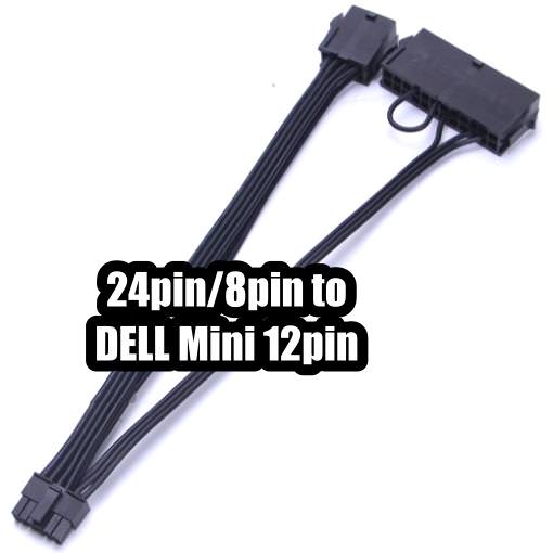

con el cable 12pines:
la solucion que veo es que compres un adaptador de 20/24 pines a 12main pin

lo veo chungo, por ebay e visto alguno pero es dificil, estoy mirandotelo igualmente
mira buscando:
Acer motherboard 12 pin cable adaptor to 24 pin
te sale
te dejo varios:
http://www.moddiy.com/products/Acer-PSU-Main-Power-24%2dPin-to-12%2dPin-Adapter-Cable-(30cm).html
http://www.moddiy.com/products/IBM-...4%2dPin-to-14%2dPin-Adapter-Cable-(30cm).html
pero vamos si eres apañao yo me fijaba en los cables y lo hacia yo mismo

el segundo es de 14pin sorry, yo miraria en tiendas de electronica aver si estubiera pero vamos lo veo chungo. si puedes compra ese el del acer es el tuyo :)
otra solucion seria comprar una placa baratilla una asrock por ejemplo porque lo del cable te dara quebraderos de cabeza xd
