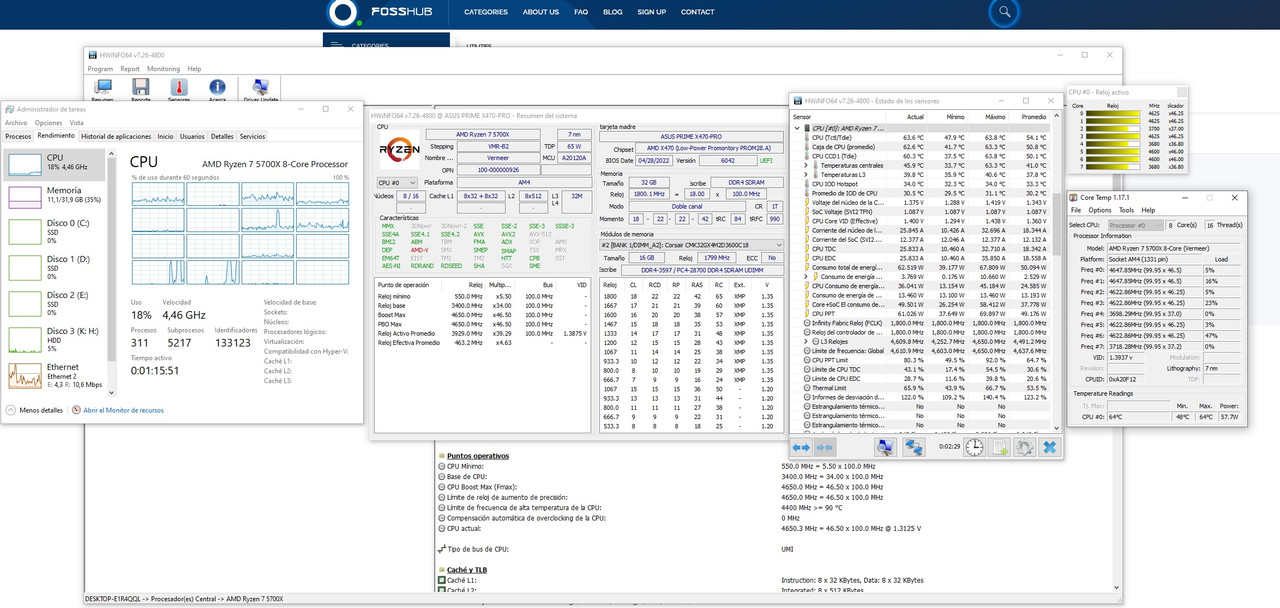

Te dejo un enlace de una captura de pantalla sobre moniterización de temps y tal
Captura de temperaturas en reposo: temp 1 — Postimages
Captura de temperaturas abriendo el Paint para copiar la captura de pantalla: temp 2 paint — Postimages
Con el Aida 64: aida 64 ryzen 7 — Postimages
Como puedo deshabilitar el pbo?
Qué voltaje se recomienda para el Ryzen 7 5700X?
La caja que tengo es una Phanteks Eclipse. Tres ventiladores metiendo aire, el de detras sacando aire i dos arriba sacando aire.
estas cpu se comportan asi,si no quieres esos vaivenes,haz lo que te dice @O3M con frecuencias y voltage fijo.
creo que e visto 63 grados de maxima,es normal no te quiebres la cabeza.
que si no ,lo dicho ponlo con voltage y frecuencias fijas,ya no vas a tener esos vaivenes

Es completamente normal, el comportamiento. Es como está configurado, y la densidad térmica que resulta de ello.
