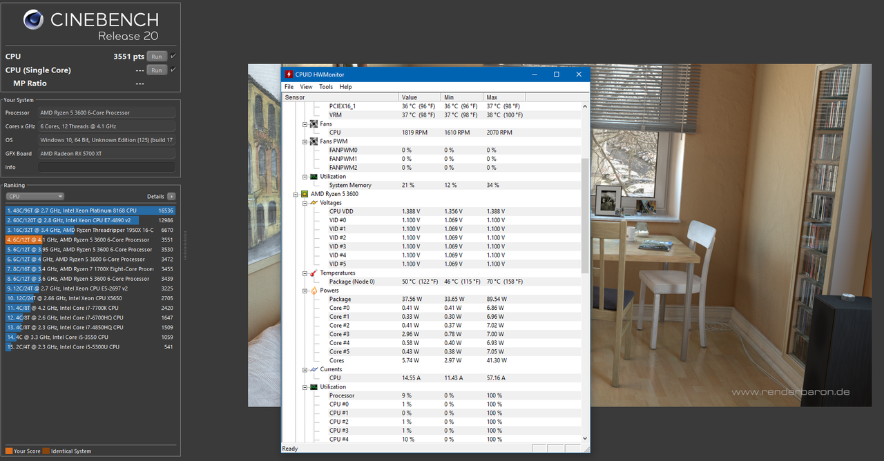

Buenas.
Voy a descartar intentar buscar un voltaje para 4.2, porqué ya voy por 1.49V y el CB20 crashea.
Por otro lado, cuando dices que tenga todo lo demás en default, ¿es todo, todo? ¿No modifico ni siquiera el CPU Core Loadline Calibration?

Por cierto, ¿es normal que ponga en bios 1.40v pero luego en HWMonitor u otros se vea 1.38V?
EDIT: Vale, tuve que subirlo un poco más en la placa, concretamente a 1.412V para que en HWMonitor se vea a 1.400V.
PD: Esta vez no ha petado CB20, pero fue poner Prime95 y no tardó ni 10 segundos en cerrarse.

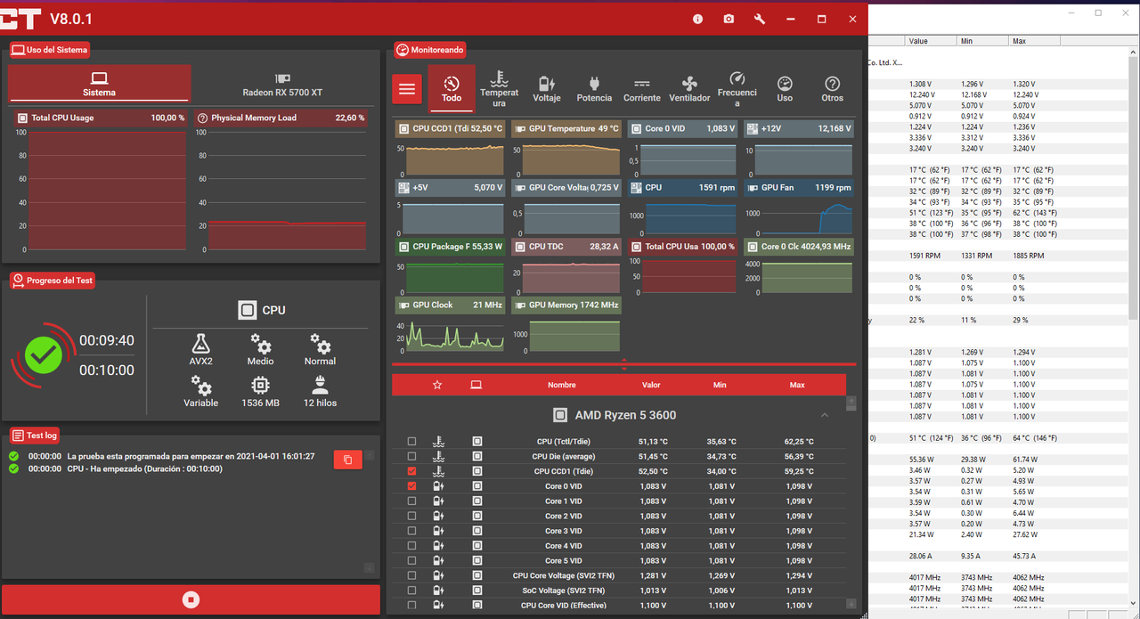

Con Prime95 me saltan ruidos cada 2x3.
He decidido probar OCCT con una config algo más liviana, y a pesar de un error en el minuto 6(de 10min) no ha dado muchos más problemas a 4.1GHz a 1.4V con todo lo demás por defecto, sin LLC, sin XMP, nada, solo Clock Ratio y Vcore.

CPU Vcore: 1.270v
CPU Clock Ratio: 40.00
CPU Vcore Loadline Calibration [Auto] -> [Medium]
Vcore SOC Loadline Calibration [Auto]
Por primera vez no peta y finaliza el bench.

Yendo a 1.304V establecidos en Bios(aunque monitoreando marque 1.294V), la frecuencia máxima estable es 40.25GHz.
Probé en 40.50Ghz, y aunque nunca lo vi subir de 1.281V, me petó Windows al par de minutos de la prueba.

Y si pones AVX en vez de AVX2? como opinamos algunos por aquí con AVX2 la prueba es muy bestia, si te aguanta con AVX yo creo que es suficiente, es mi opinión...
