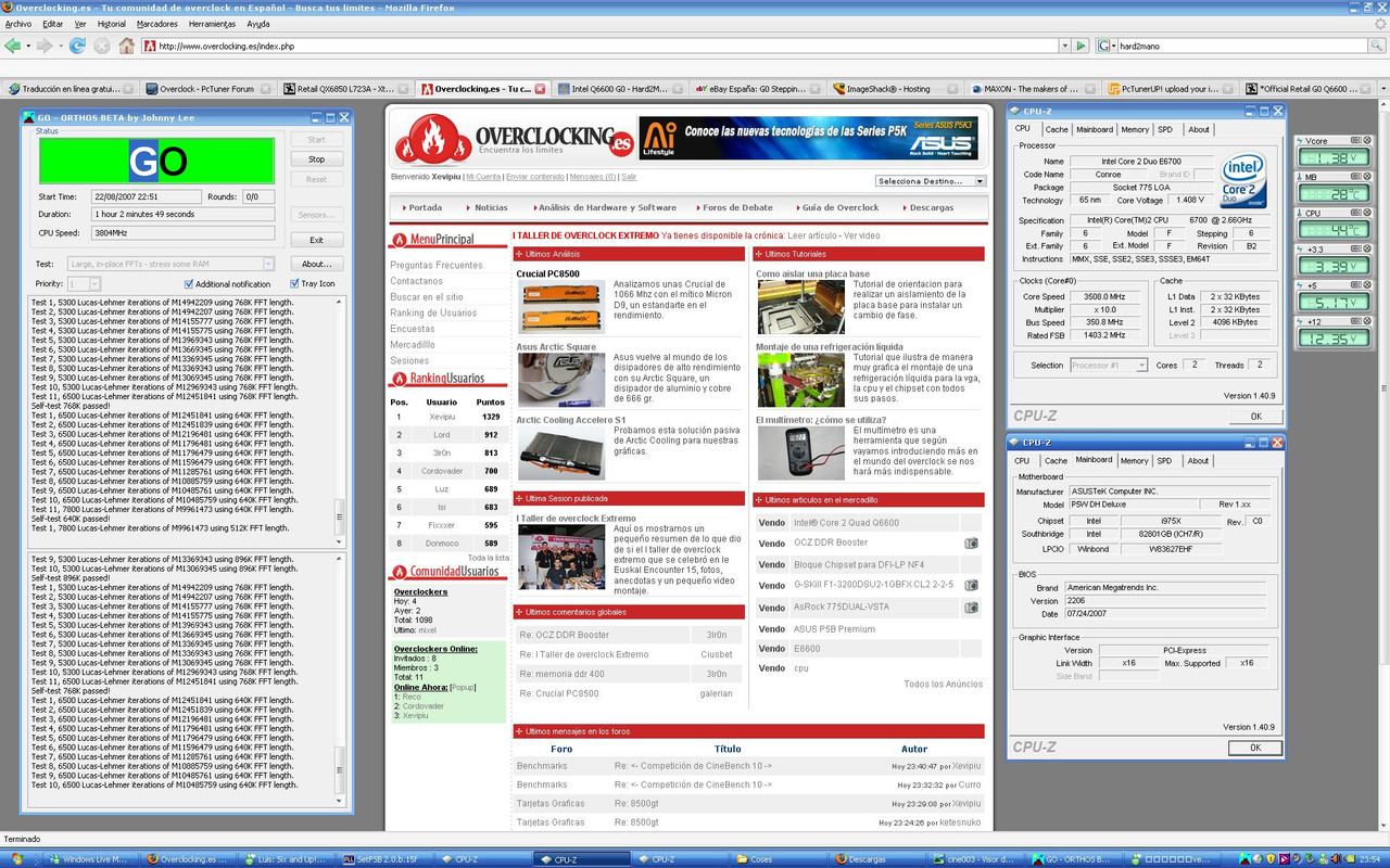

Impresionante ! Yo sé que tanto mi placa como el E6600 aguantan muy bien el o/c. Subió a 4,5Ghz estable...
