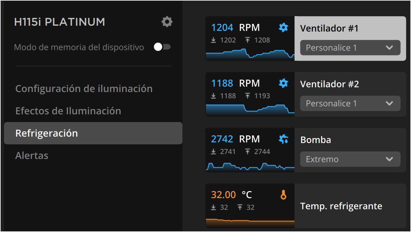

Yo también tengo el PC con los Corsair AF120 conectados al HUB que viene con la propia torre y uso el FanControl para esos ventiladores y no me sucede eso
Suponiendo que sean los Elite RGB son PWM y funcionan hasta a 2100 rpm, esa caja creo que solo trae el trasero instalando de serie y no encuentro el modelo que lleva, pero es fácil que no sea PWM y vaya a un máximo de bastantes revoluciones menos, por lo que un 50% en el caso de los primeros serían 1050 rpm y en el caso del trasero podrían ser 600, ya está hecho el lío
En la AIO tengo dos ML 140 RGB PRO y siempre han ido con una pequeña diferencia de rpm aun siendo idénticos
Probando a poner otro ML140 PRO sin RGB la diferencia es de unas 100 rpm, pero no afecta en nada.
Ahora los tengo altos, en invierno no pasan de 800 rpm, pero te puedo asegurar de que a 1200 tienes que acercar la oreja para escucharlos.
