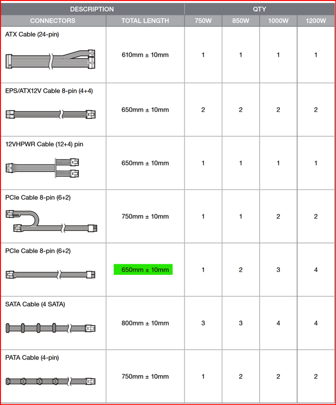

Estos son los cables sobrantes que tengo...
A ver, como ostias no va a llegar XD

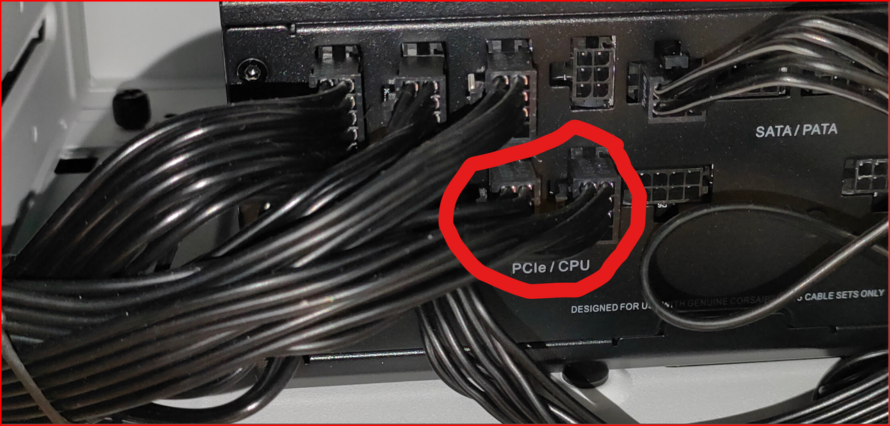

Es el segundo del lado izquierdo empezando por arriba. la Shift es así. De 2 a 1.
:ROFLMAO: :ROFLMAO: Ese que he dicho no es. Me hago mayor, no lo veo bien, pero tampoco veo el conector en el cable solo de la derecha, debe ser ese, creo... a ver otra imagen
Según esto parece que te ha conectado dos de los que te indico y te faltaría otro más el 12VHPWR
Antes de iniciar "acciones legales" asegurate de que no los haya conectado ala fuente y no los haya puesto, viendo el panorama cualquiera sabe.
Seguramente se le cayeron al sacarlo y se le olvidó dartelos.
