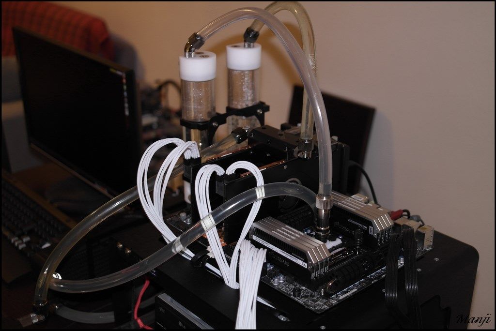

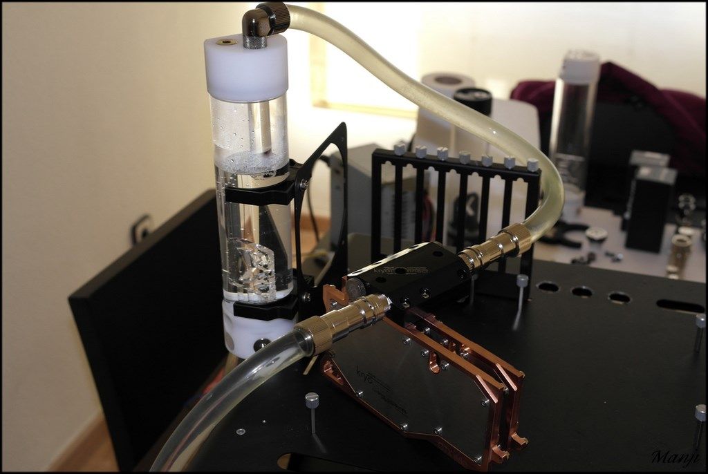

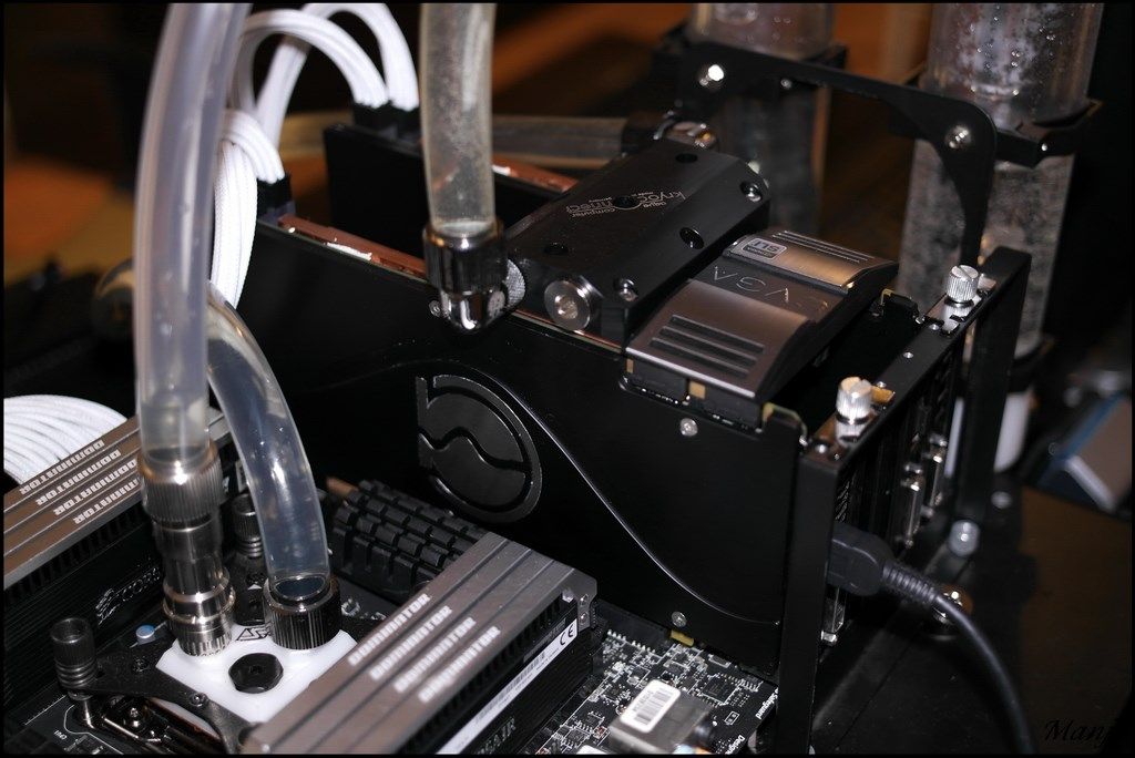

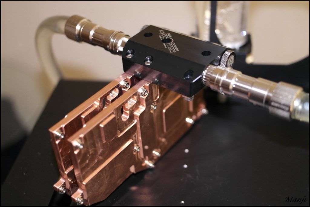

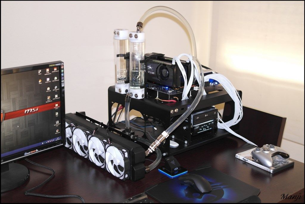

Probando los últimos componentes de “RL” que quedaban por probar, los dos “Kryographics” con su puente y el otro depósito de EK:
Cuando lo conecté me perdía una gotas por la unión entre el puente y uno de los bloques, pero fue porque no lo apreté bien. Una vez bien apretado ya no pierde nada de líquido:
Bloques y puente quedan muy chulos estéticamente, pero el puente es bastante grande. Hasta que no lo tenga todo presentado en la torre no se si interferirá en el montaje o no. Si veo que me dificulta o no me deja el montaje como yo quiero prescindiré de su uso.

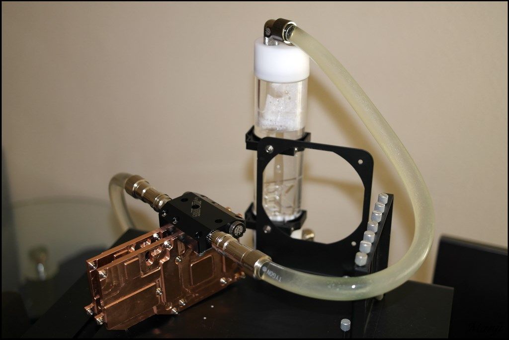

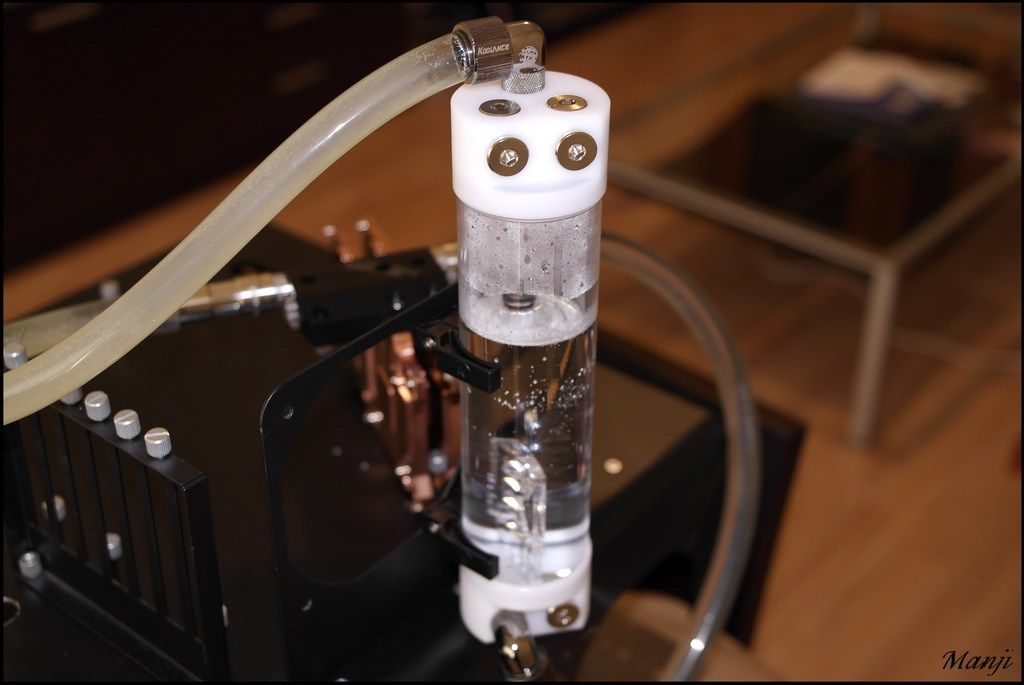

El otro depósito de EK también sin problemas, no pierde por ningún lado y será donde coloque los sensores de temperatura:
De momento sigo pensando ideas para el montaje, viendo si tengo que comprar alguna cosa más, pero ya al margen de planificar y recoger material, lo próximo debería ser montar los bloques.

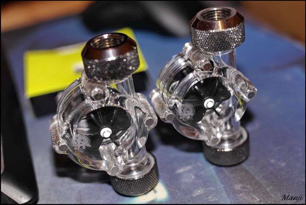

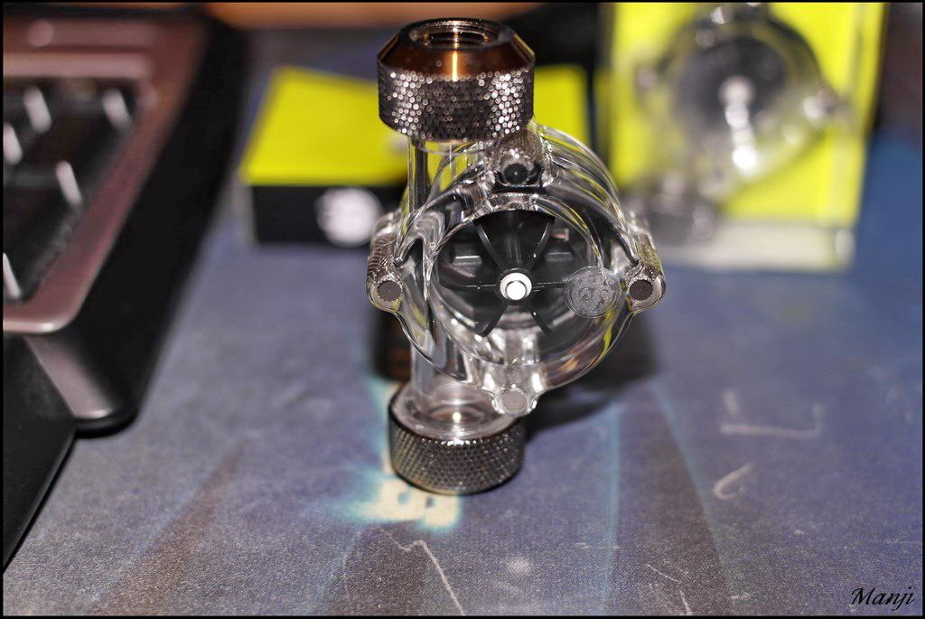

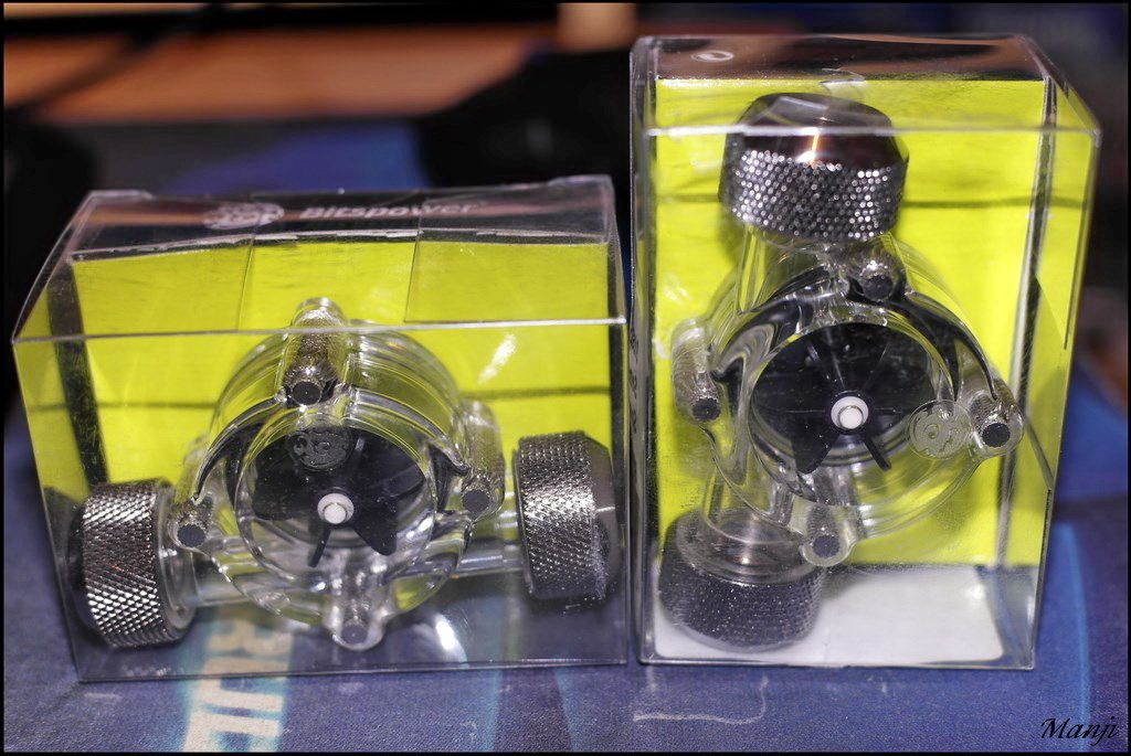

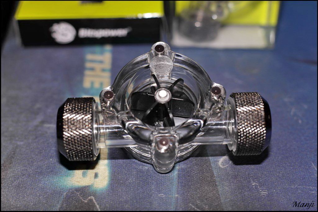

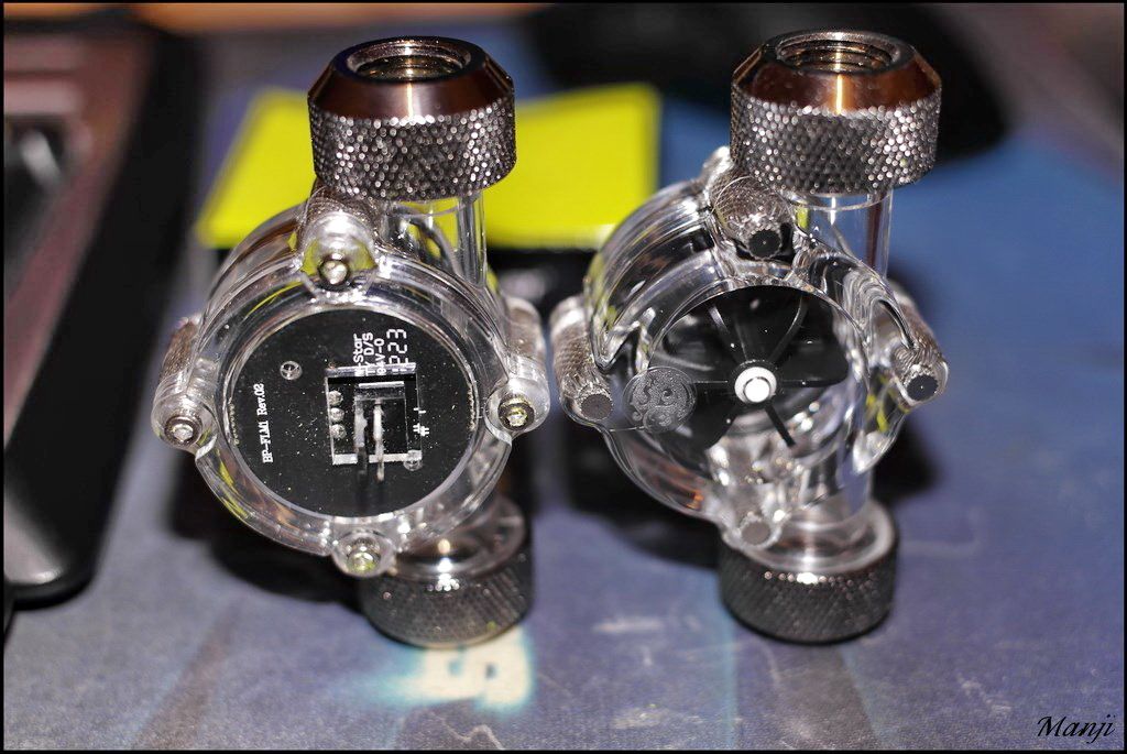

BITSPOWER FLOW SENSOR
Sensor/medidor/indicador de flujo o como queráis llamarlo, made in "Bitspower", un par de ellos:
Va lenta la cosa, pero el trabajo y demás ocupaciones no dan tiempo para más.

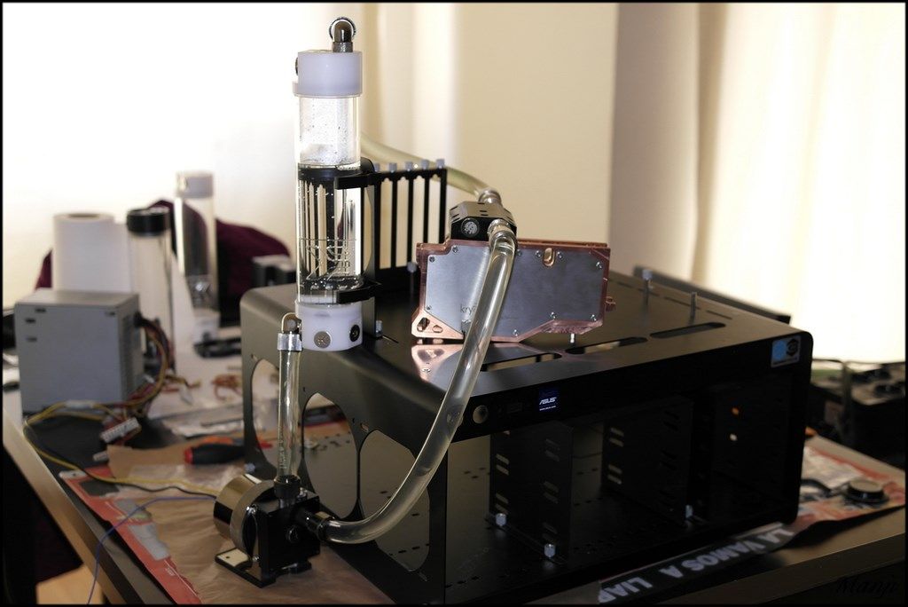

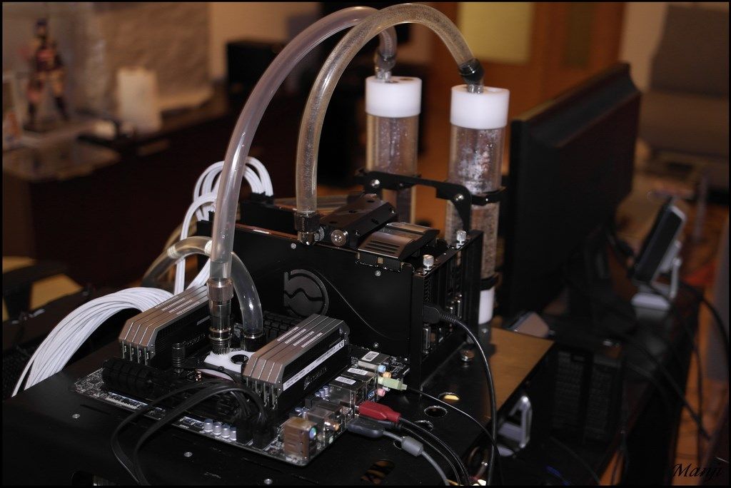

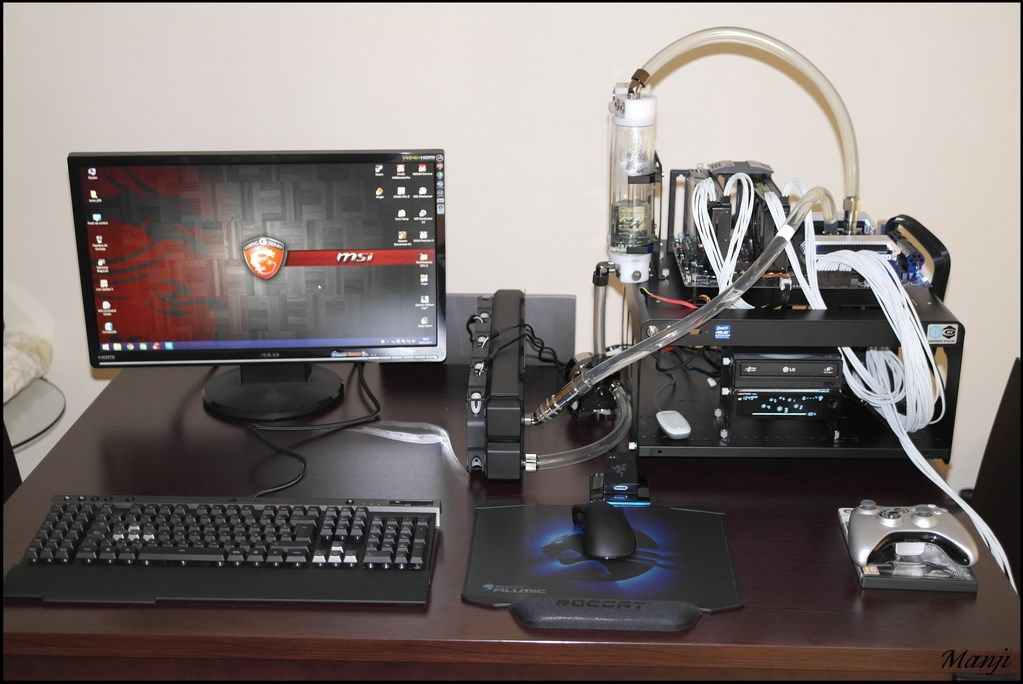

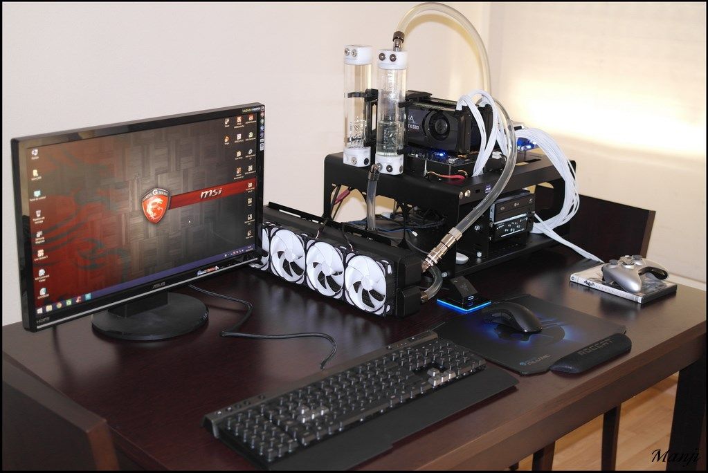

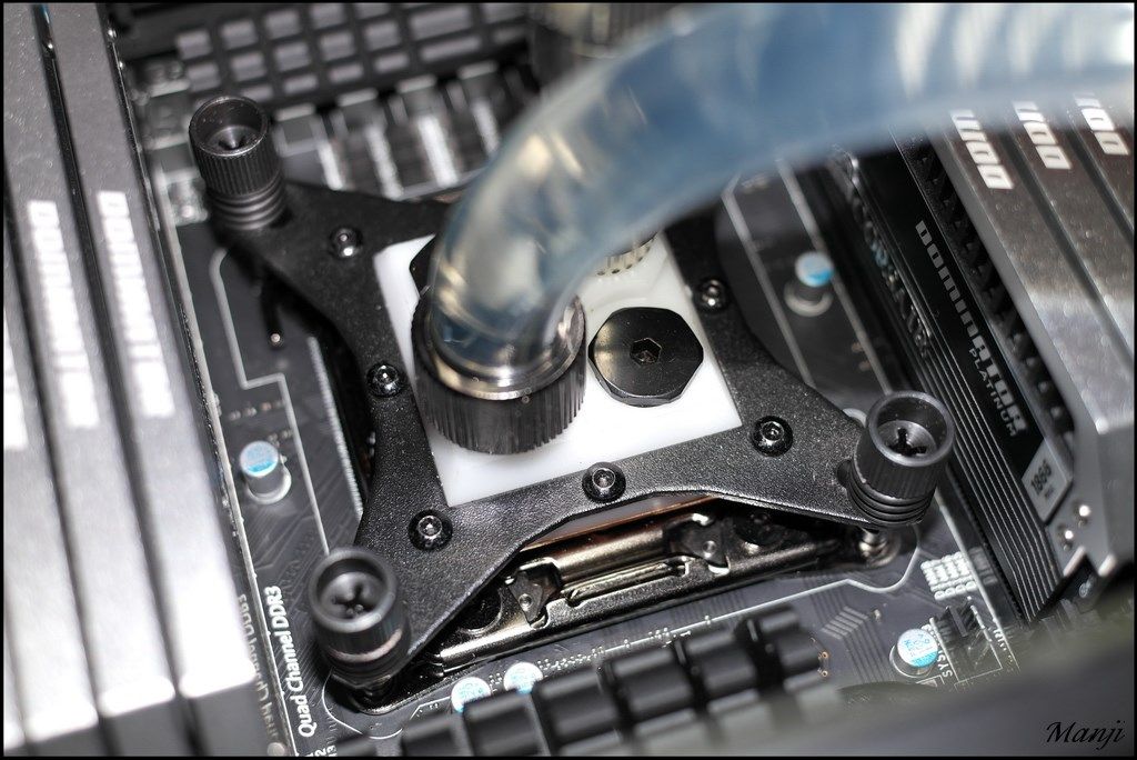

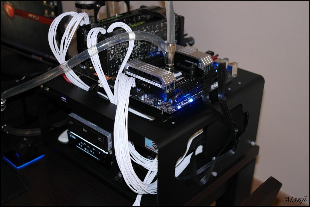

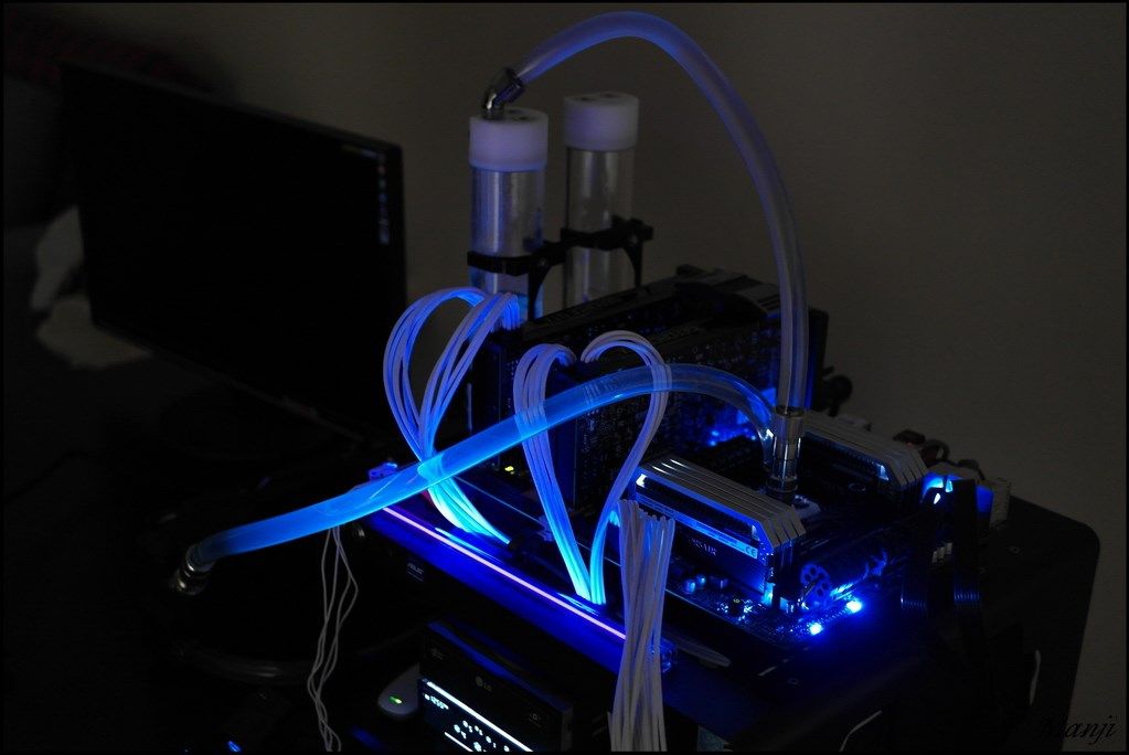

He estado cacharreando un poco y ya he arrancado el equipo con el bloque de la CPU instalado. En plan prueba, aprovechando la "Dimastech":
Es más cómodo probarlo todo antes de meterlo dentro de la "900D". Cuando se monte dentro de la "900D" que sepamos que todo funciona bien. Es lo bueno que tiene tener una "benchtable" a mano.
El bloque se instala con una facilidad ridícula, y estéticamente queda muy chulo si tu elección de colores es blanco y negro:

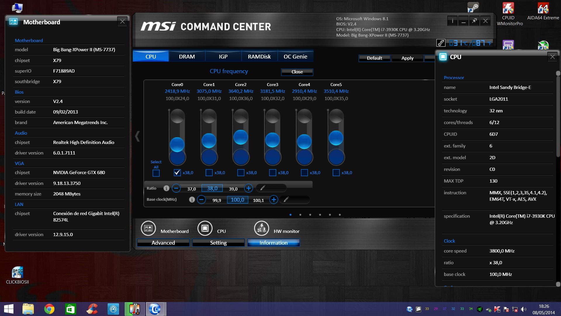

Las temperaturas oscilan sobre los 30/35º en "idle" y por aquí no estamos bajando practicamente de los 25º todos los días. Que el Señor nos pille confesaos este verano... XD
Spoiler
Lo "Noiseblocker" con el "SR-1" son muy silenciosos a sus 1300 rpm máximas. Me gustaría comparar su rendimiento de primera mano con los "Gentle Typhoon" ahora que puedo montarlos y desmontarlos cómodamente. Espero tener un rato para probarlo.

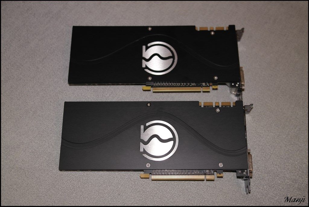

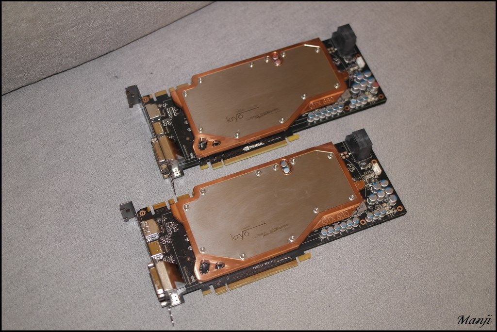

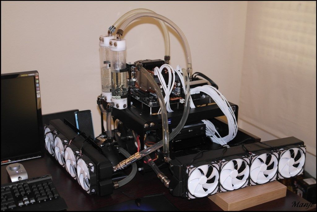

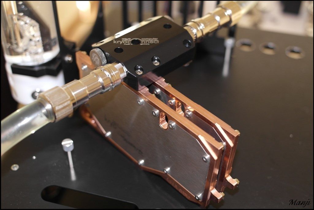

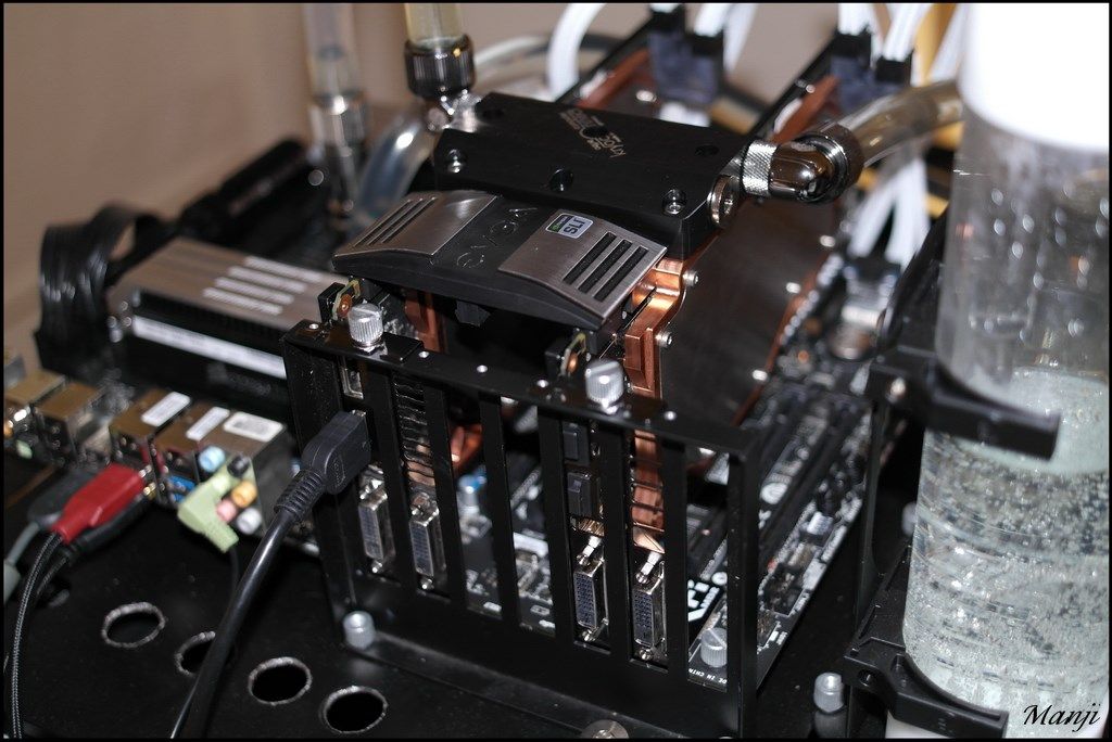

El siguiente paso era instalar los bloques a las gráficas y probarlas.
Instalación muy sencilla, como caracteriza a los bloques para gráficas de "Aqua Computer", en este caso de la serie "Kryographics":
Con los "backplates" oficiales el conjunto queda mucho mejor:

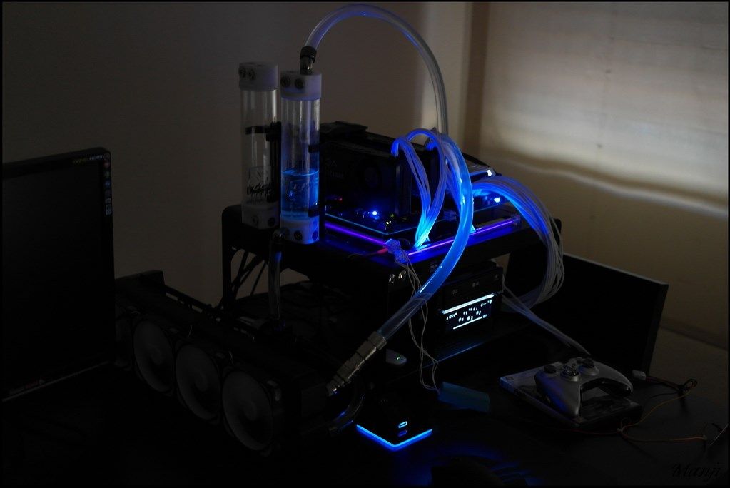

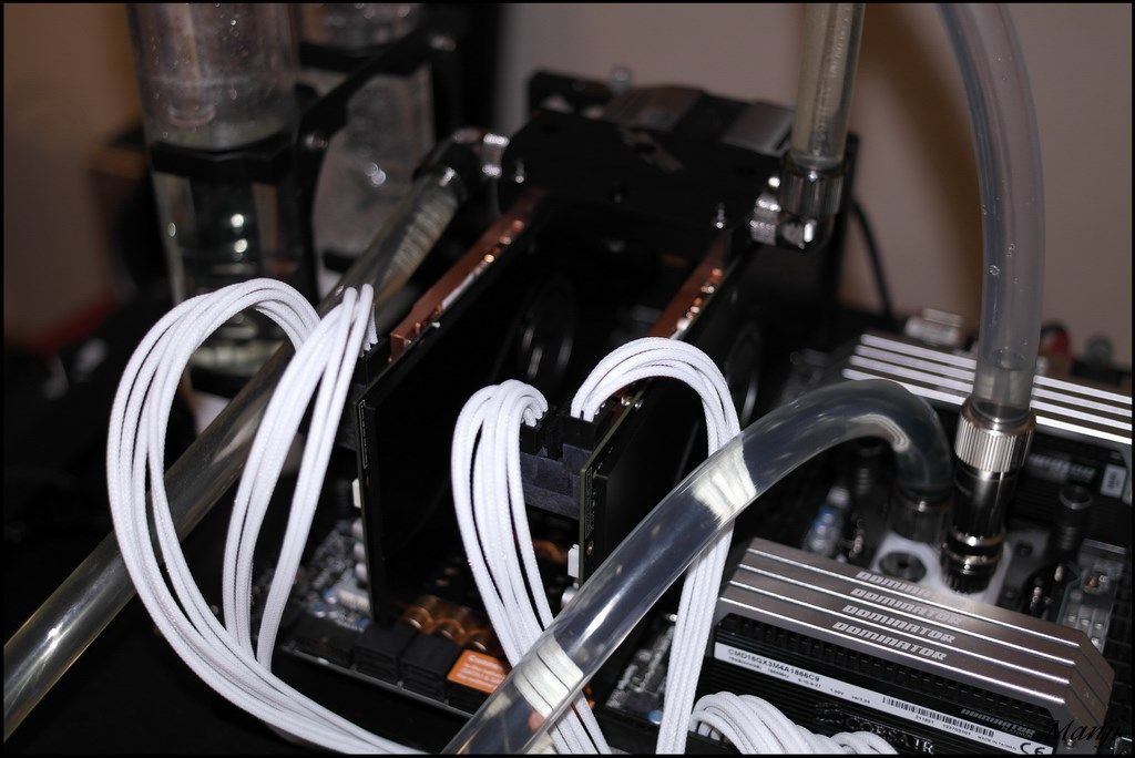

Y ahora tengo liada una buena encima de la mesa:
Conjunto de gráficas con "Kryographics" + "backplate" + "Kryoconnect" + "puente SLI EVGA":
Ahora todo lo que hay aquí, y unas cuantas cosas más, hay que meterlo dentro de la "900D":

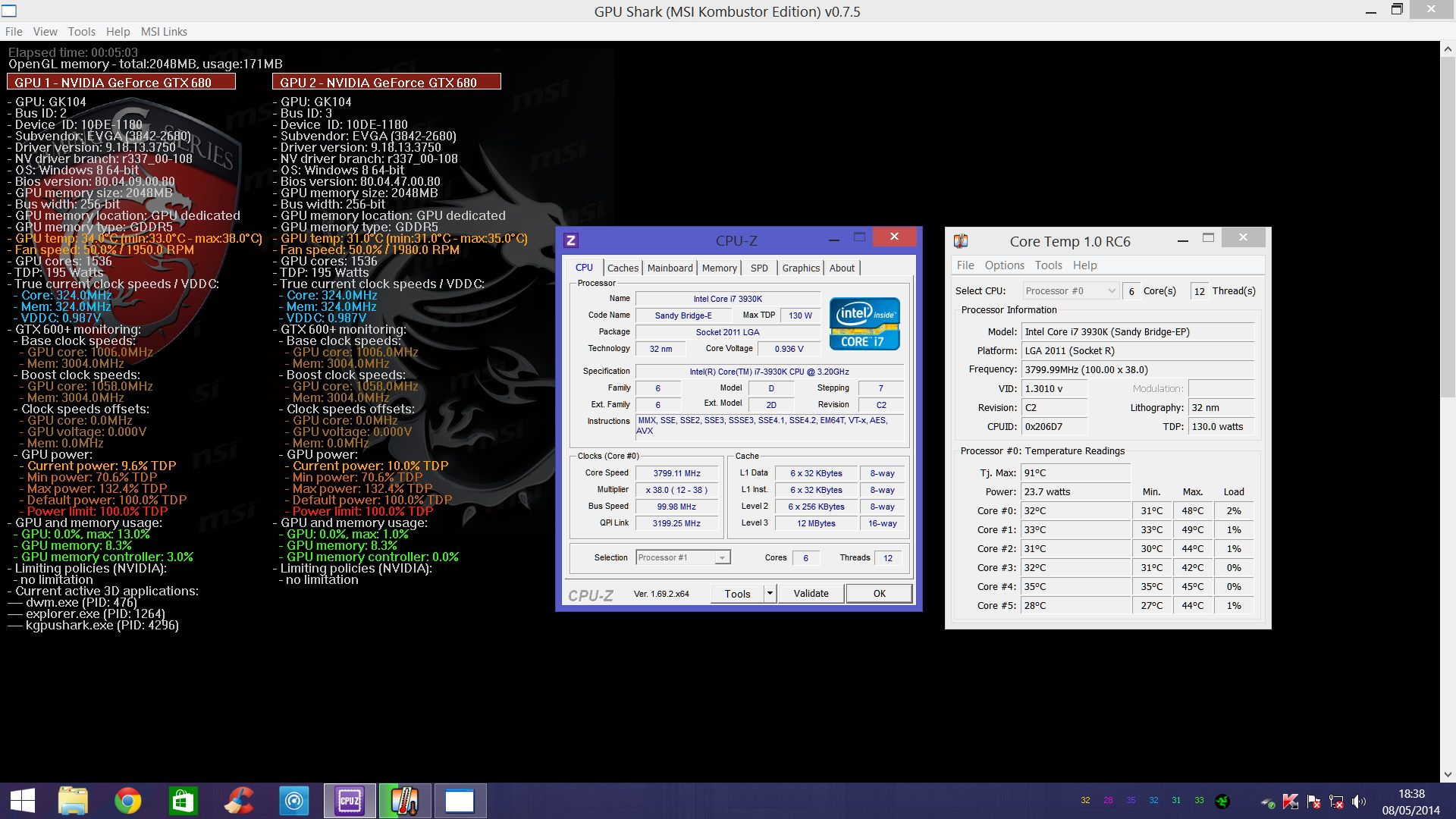

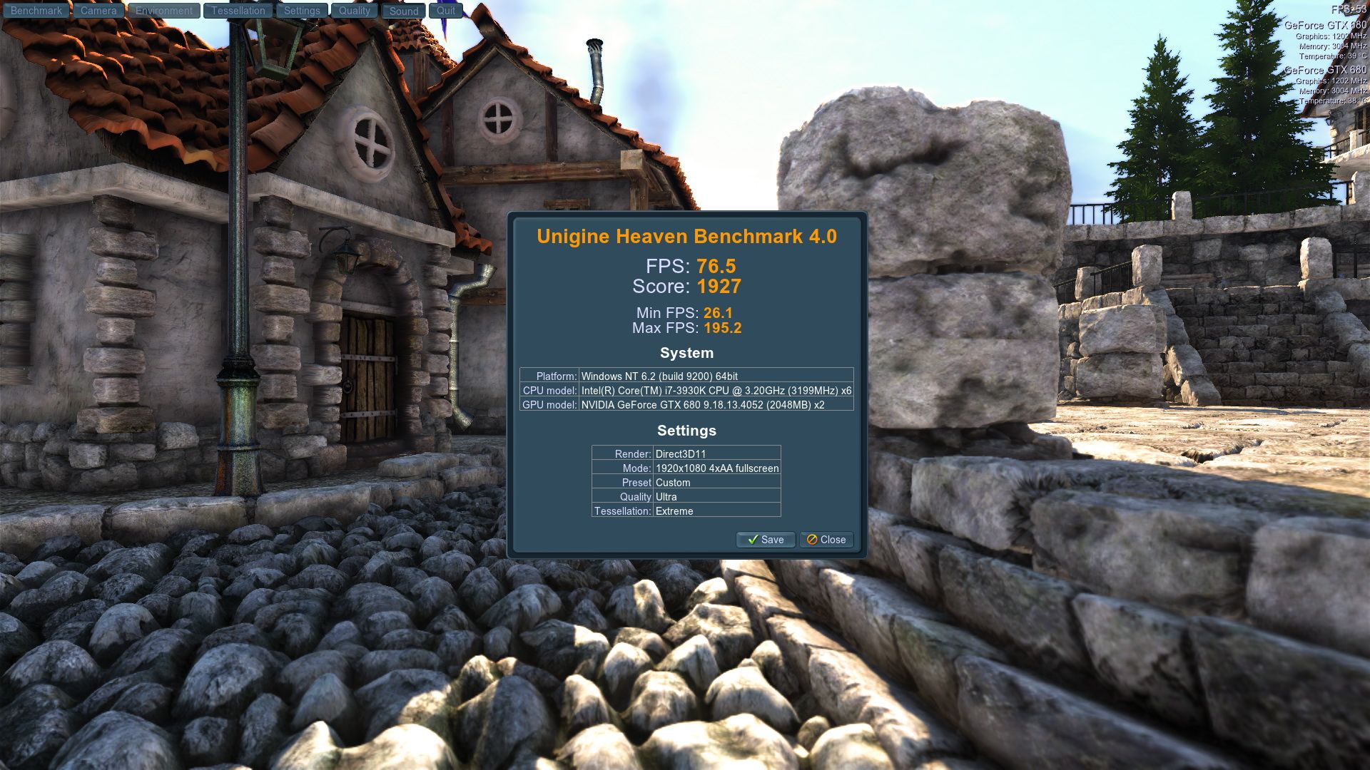

Las temperaturas muy buenas, las gráficas pasan el "Heaven" entero en "Ultra" y teselación "Extreme" sin llegar a 40º ninguna de las dos, se quedan en 39 y 38 grados:
