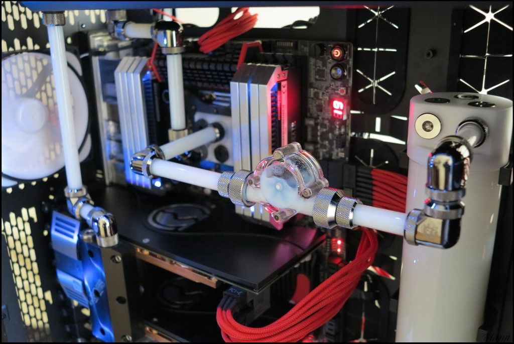

Desde mi punto de vista creo que quedaría mejor con racores y tubo rígido ya que se vería el líquido al pasar, si bien tengo entendido los adaptadores regulables no son transparentes no? si no es así no he dicho nada :nusenuse:
Hola, Manji.
Una idea que me ronda la cabeza sobre el midplate, se podría hacer de metraquilato en dos piezas que luego se unirían para conectar los racores y que pase el liquido por el logo. midplate en negro con el liquido blanco.
Yo estoy buscando quien lo haga, la idea no me parece tan descabellada.
El adaptador queda bien, a mi me gusta mas con tubo.
Y aprovecho y te tiro la pregunta donde trabajan con metraquilato en referencia a lo comentado.
Hola
La idea no es para nada descabellada, hay "mods" así. Tendrías que hacer el diseño 3D de la pieza y que te la fabriquen. Yo no sabría como hacerlo, lo que si te puedo decir es que algo así sería caro, eso tenlo claro. Yo no conozco ningún sitio específico donde puedan hacer una pieza así, igual algún compañero ve el mensaje y nos dice algo.
Un voto para los racores y el tubo. Gracias.
Los adaptadores no son transparentes, aquí lo puedes ver más detallado:
Apunto otro voto a racores y tubo. Joder, cada vez lo tengo menos claro... XD
Un saludo y gracias a los dos por vuestros comentarios y opinión.

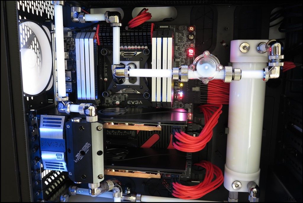

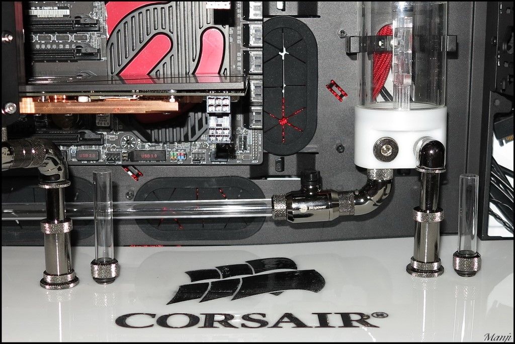

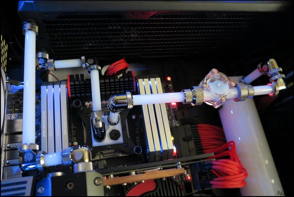

En esta ultima foto el backplate esta como levantado hacia el final... Es normal eso?
algunos problemas con el circuito debidos a la compatibilidad entre los racores "Bitspower" y el depósito "EK"
¿Por las tomas embutidas superiores e inferiores? Son para que los tapones queden a ras, pero luego hacen falta adaptadores especiales para poner racores:
EK-EXTENDER G1/4" SOCKET - NICKEL o
EK-EXTENDER G1/4" SOCKET - BLACK
También hay un extensor más normal que no es tan "guay" EK-EXTENDER 8MM G1/4" (EN)
No, es fallo mio. En ese parte están los soportes de una de las jaulas de los discos duros, eso hace que en esa zona el "mid-plate" quede a más altura. Al tomar las medidas para que me cortaran el "mid-plate" no caí en eso. De todas formas en ese espacio ya tenía pensado poner algo porque se quedaba muy vacío, y ese algo disimula ese defecto...

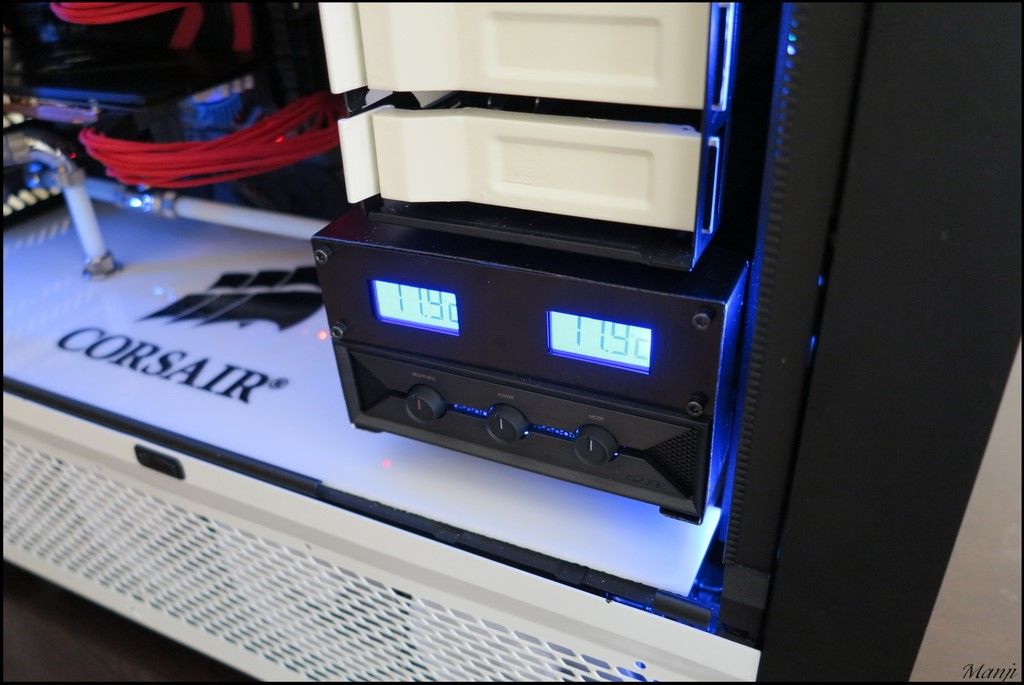

El sensor de temperatura que tengo instalado en el depósito me marca ahora mismo 18.4º C. Tengo otro sensor suelto en la parte de abajo de la caja y marca 18.2º. La 900D no es nada hermética, eso favorece que no se quede el aire de los radiadores dentro.

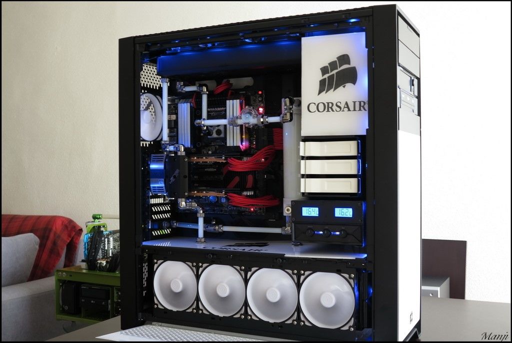

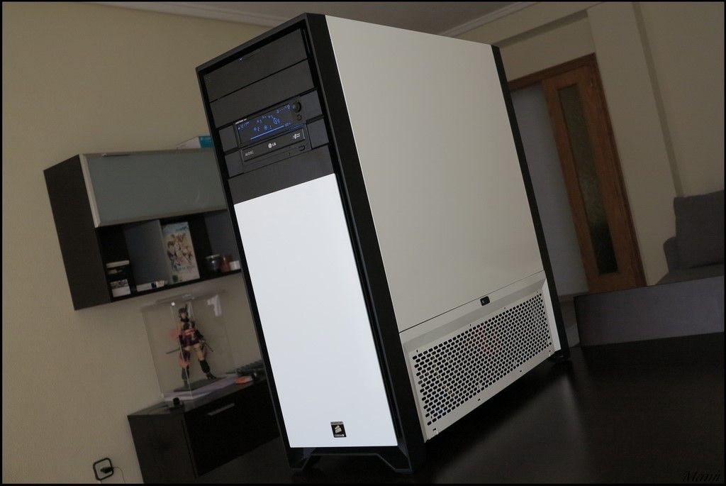

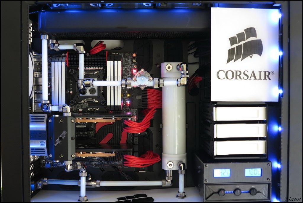

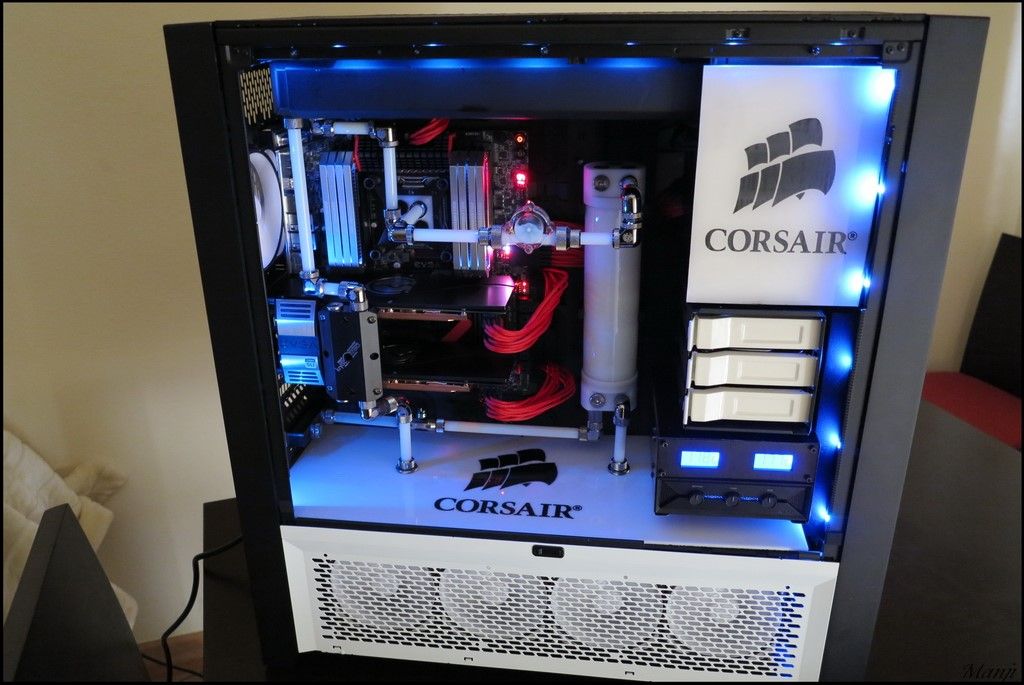

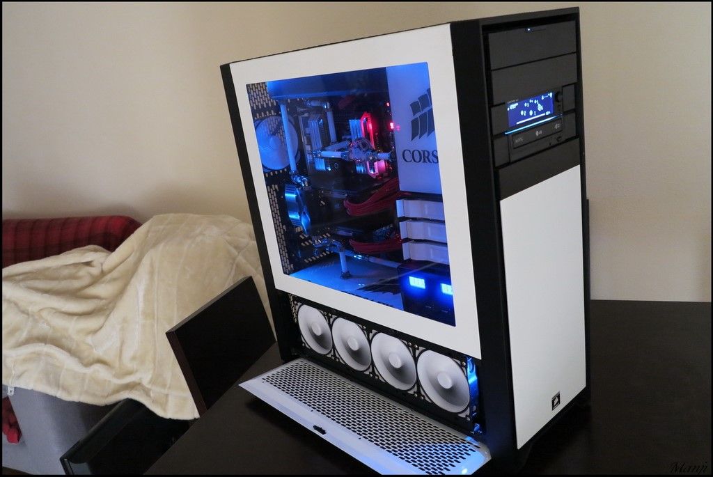

Bueno, pues parece que llegamos al final. El cacharro lleva funcionando cuatro días y todo funciona perfecto. Después de estar tanto tiempo manoseando los componentes, hasta que no confirmas que todo funciona correcto no te quedas tranquilo, por lo menos eso es lo que a mi me pasa... XD

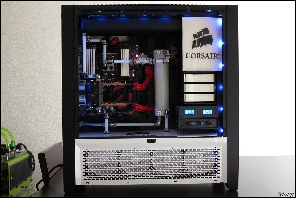

Me parece más sencillo a la vista que los anteriores montajes que he hecho, y sin embargo ha requerido un montón de trabajo:
Me ha gustado mucho como ha quedado el sendor de flujo en el centro, resulta vistoso y no desentona lo más mínimo:

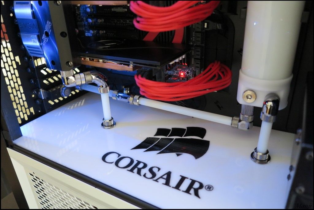

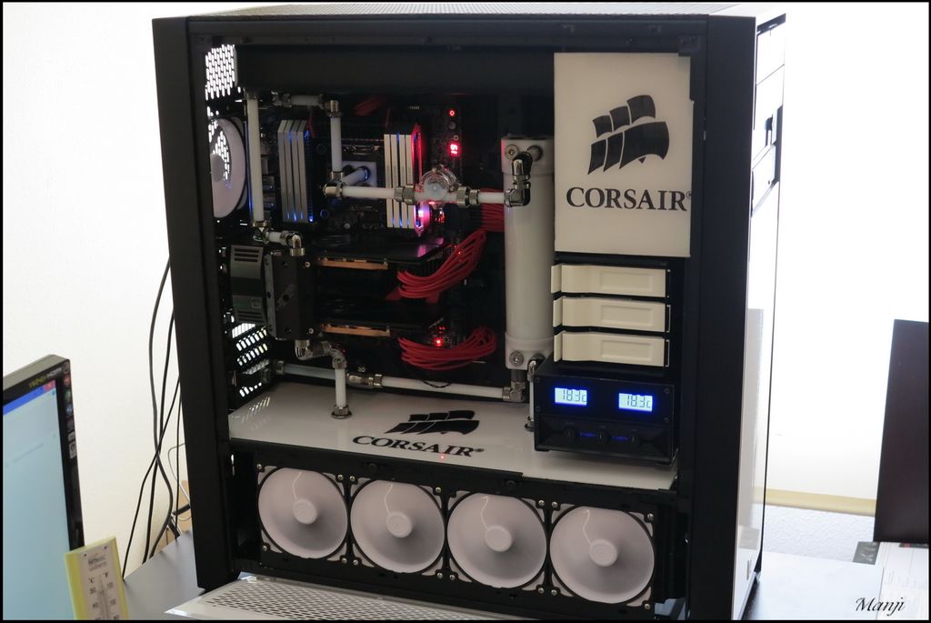

Por desgracia el trabajo no está exento de defectos, por un fallo mío el "mid-plate" queda elevado de la parte delantera, pero tenía ya ganas de acabar y de momento lo dejaré así. Arreglarlo supone un montón más de trabajo, y prefiero dejarlo para más adelante y no saturarme más todavía:
Precisamente en esa zona del "mid-plate" va una de las jaulas para discos duros, pero como yo no le doy uso quedaba un hueco enorme. Lo que hice fue doblar una chapa para meter los sensores de temperatura y el NZXT Hue que es el encargado de la iluminación. Obviamente es una chapucilla, no esperéis algo al estilo del maestro MAMM, que más quisiera yo... XD
De esta forma el defecto del "mid-plate" queda bastante disimulado y como no me gustaba como quedaba ese hueco completamente vacio así mato dos pajaros de un tiro.

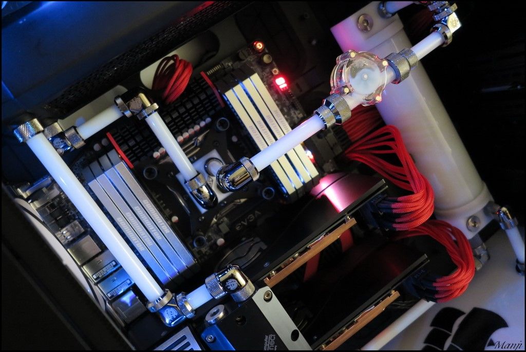

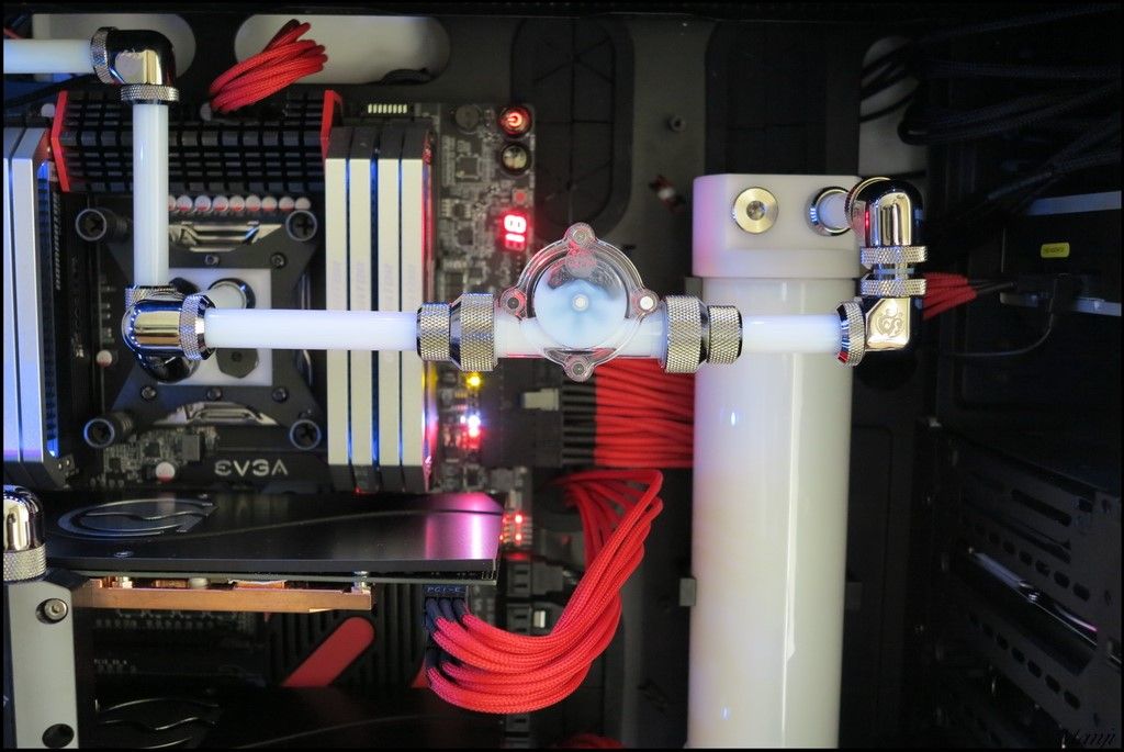

El montaje en si queda bastante limpio. Lo que siempre complica la cosa suelen ser los bloques de la placa base que hacen que en un espacio muy reducido tengamos que tirar muchas conexiones, pero en este caso con solo CPU queda todo despejado:
Pues nada, de momento esto es lo que hay. Fotos de colorines con nocturnidad ( y alevosía... XD ) pues eso, cuando sea oscuro, en los próximos días. Y lo mismo para tests de temperatura y demás, aunque como habéis visto antes las temperaturas son buenísimas.
Gracias a todos por vuestros comentarios, ánimos y ayuda a lo largo de todo el año que ha durado este proyecto y espero que os guste.

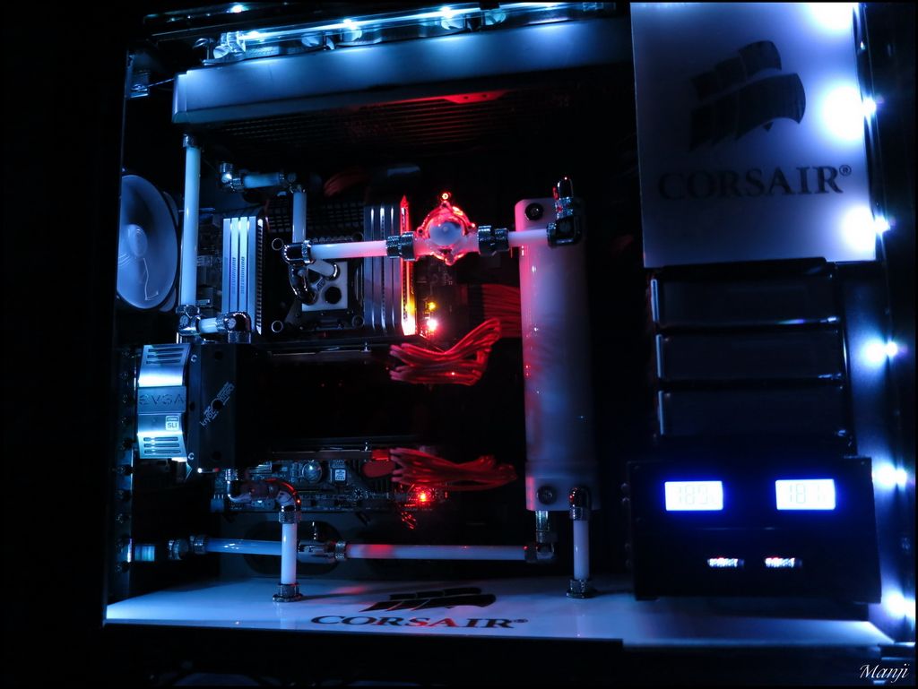

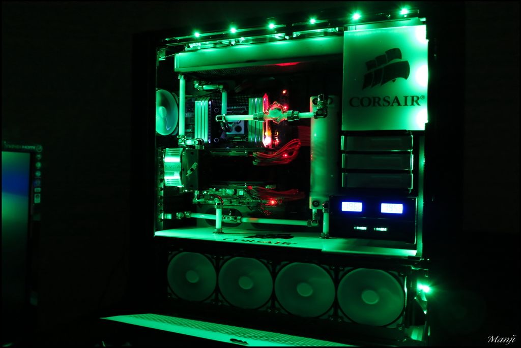

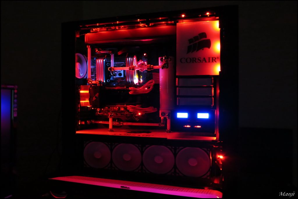

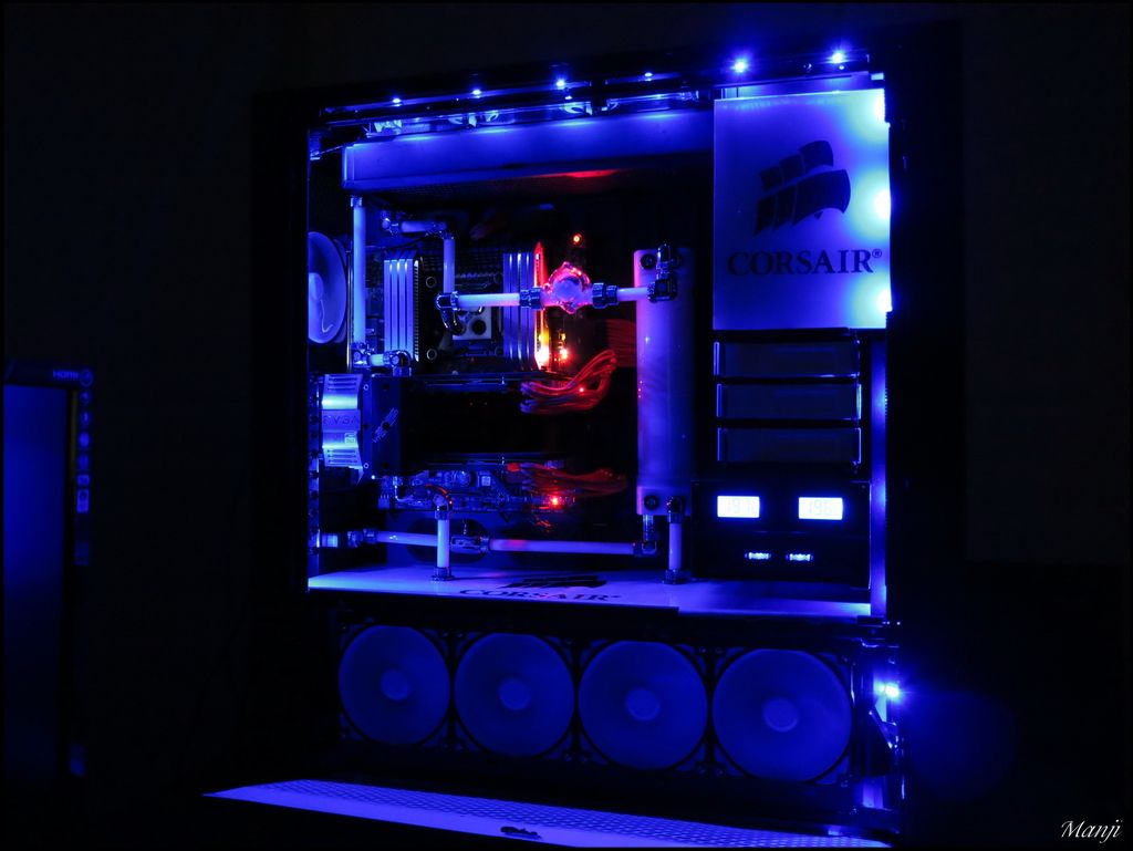

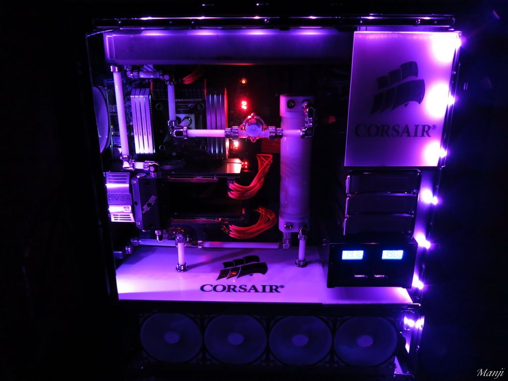

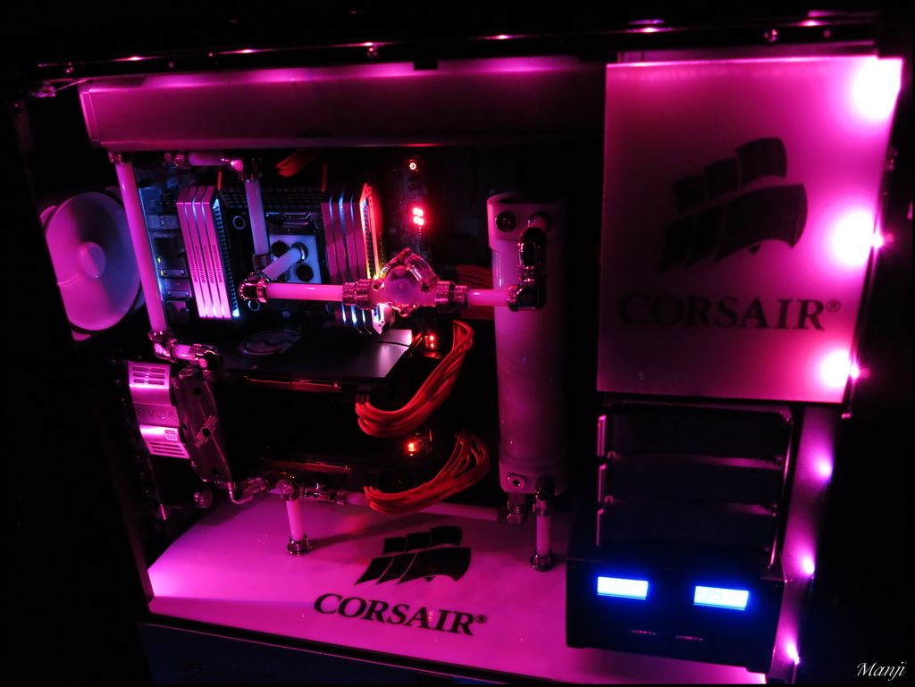

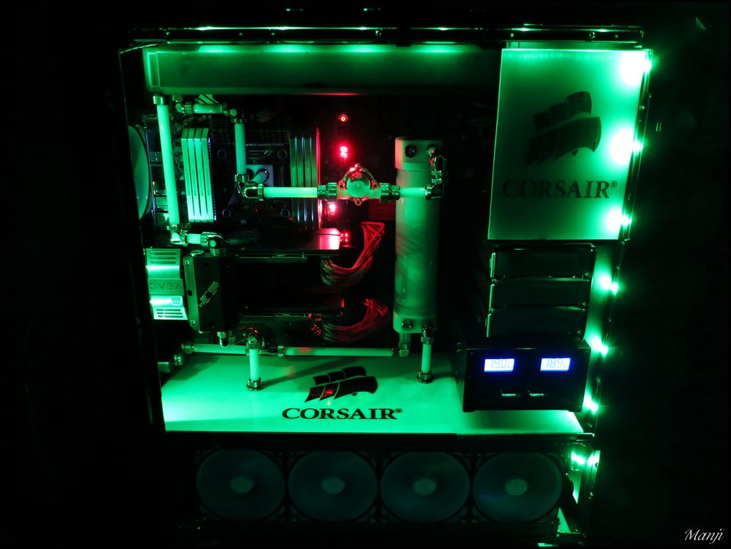

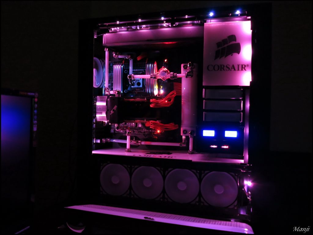

Ahora una sesión de colorines:
Me queda pasar unos cuantos "tests", pero por lo que he visto las temperaturas son cojonudas.
