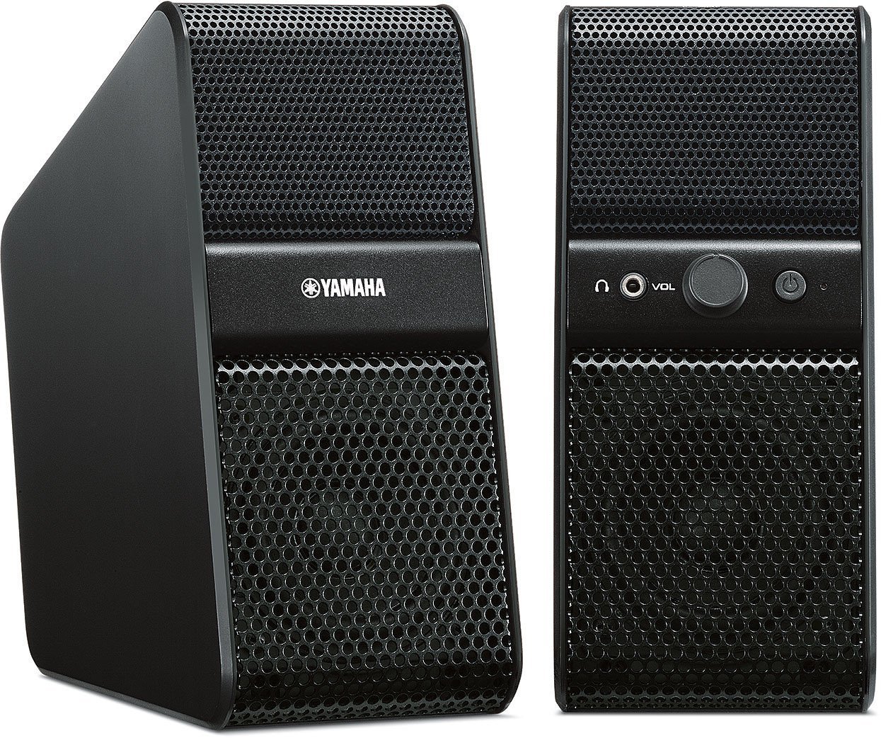

Yamaha NX-50
Spoiler

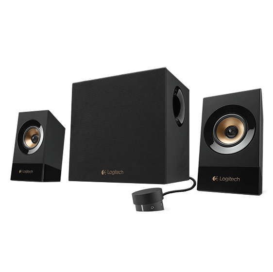

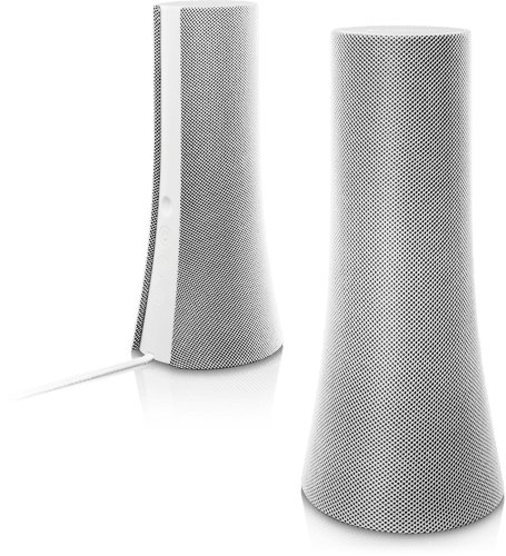

Logitech Z600
Spoiler
Logitech Z533
Spoiler
Esto ya son 250€ (Algo exagerado la verdad... pero las críticas hacia este producto son todas positivas)
