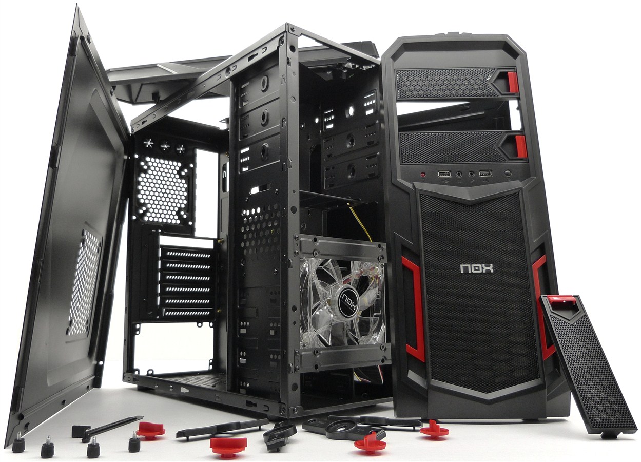

A la foto de otro dia, ya tengo otro nox120 sacando aire, y lateral un nox 140 metiendo(este no se si dejarlo metiendo o sacando)
Resumen:
Ventilador caja nox nx3 led rojo: metiendo aire(frontal)
Ventilador nox120 arriba, sacando aire
Ventilador nox120 trasero, sacando aire
Ventilador nox140 lateral caja, metiendo aire.
Esta bien?

Todos los ventis sacando y ninguno metiendo?
Tengo los ventiladores del frontal metiendo pero detrás de ellos esta el radiador doble que haría un push-pull, y aparte un sólo ventilador de 14cm q no se si ponerlo sacando o metiendo...
Estas haciendo un push - push contra el radiador, si los del frontal están metiendo y los del radiador están sacando, gira los del radiador para que sea push-pull.
Si la presión es positiva entrará menos polvo.
