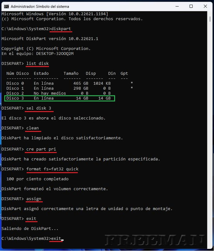

Cuando preparamos un Pendrive de instalación de Windows con RUFUS, o con la herramienta de Microsoft,
se suele crear una partición oculta, lo cual es posible que a la hora de formatearlo desde el Administrador de discos
se le haya quedado dicha partición sin formatear, y te esté dando el fallo a la hora de actualizar el BIOS.
Intenta eliminar todo el contenido del Pendrive con Diskpart abriendo el Símbolo de sistema (como administrador),
y tecleando los siguientes comandos, y tras cada comando presionas la tecla Enter para continuar:
diskpart
list disk
sel disk 3
(es un 3 en referencia al Pendrive de 14GB)
clean
cre part pri
format fs=fat32 quick
assign
exit
exit

Gracias,luego lo hago!

Ya lo he hecho,me queda probar a ver si me carga la BIOS.
Pero me ha llamado la atencion que se han quedado igual que los tenia,en la lista de diskpart.
Yo lo habia hecho desde el administrador de discos de Windows y ahi si veia la particion pequeña que comente antes.Elimine las dos,la volvi a crear en una sola y el problema persistia.
Luego pruebo y comento los resultados.
