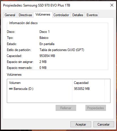

Pues hay algo que NO cuadra con relación al Administrador de discos, con la Propiedades del Volumen.
Según la captura se ve el Disco 0 con la partición "Reservada para el sistema" de 50MB en NTFS la tienen los discos en MBR para BIOS Legacy.
Pero sin embargo, en las Propiedades del Volumen aparece como GPT :unsure:
Cuando en realidad debería de tener una partición de 100MB en FAT32 para UEFI.

Acabo de volver a ver la última imagen, y creo que te has equivocado de Disco, has puesto la captura del Volumen del Disco 1 que si que está en GPT, pero el Disco 0 está en MBR

Esto es raro, porque yo he seleccionado el disco 0 que es el Samsumg EVO, y es donde está instalado el SO. Pero cuando selecciono específicamente el disco 0 a la izq del todo, aparece que está en MBR. Ahora estoy full rayado. Voy a probar todo lo que me has dicho y te comento. Muchísimas gracias!
PD:

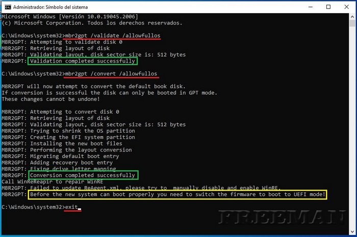

Para pasar el Disco 0 de MBR a GPT sin modificar ni borrar los datos.
Abre el Símbolo de sistema (como administrador) y escribe los siguientes comandos, y tras cada comando presiona la tecla Enter para continuar:
mbr2gpt /validate /allowfullos
si la respuesta es → Validation Completed Successfully
a continuación escribes
mbr2gpt /convert /allowfullos
espera a que termine de hacer la conversión, y mira a ver si te sale el mensaje → Conversion Completed Successfully
luego escribes
exit para cerrar la consola de CMD,
Si quieres puedes volver a ver si en el Administrador de discos te ha creado una nueva partición de arranque EFI de 100MB.
Reinicia, y entra en a la configuración del BIOS para cambiar a UEFI para que el Sistema Operativo pueda arrancar.
NOTA IMPORTANTE:
los cambios efectuados no se pueden revertir, es decir, que una vez tengas el Disco 0 en GPT ya no puedes volver a MBR.
También ántes debes asegurarte de que puedes entrar en la configuración del BIOS para hacer los cambios de Legacy a UEFI, o Deshabilitar el CSM.
¿Marca y modelo exacto de la placa base?
Imagen de ejemplo de los comandos de conversión subrayados en rojo.
luego escribes
NOTA IMPORTANTE:

Primero tienes que convertir el Disco 0 de MBR a GPT con los comandos ya mencionados,
y una vez hecho, después entrar en BIOS para deshabilitar el CSM, guardar los cambios con F10 para que el SO pueda arrancar en modo UEFI.
Y una vez hecho esto, en el comprobador debería aparecer que está todo correcto para instalar w11, cierto?
@FREEMAN cambio hecho satisfactoriamente y el comprobador me dice que el PC ya es apto para w11. Muchísimas gracias.
