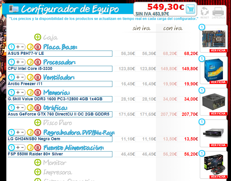

Aqui dejo el mio, con i5 + GTX 760 + 4gb de ram, aunque me paso un pelin:
http://xtremmedia.com/?q=cconfig/view#A001641,A001437,A009780,A026056,A027386,A021487,A020298
Así quedaría dentro del presu, pero si puedes, mejor el de arriba.
http://xtremmedia.com/?q=cconfig/view#A001437,A009780,A027386,A021487,A020298,A026665,A024125
http://i.gyazo.com/7124acf3c8fda521bf8d7dd4792a4ddc.png

http://xtremmedia.com/?q=cconfig/view#A001641,A026056,A027386,A021487,A020298,A021873,A023055
Y si fuera como dices tu con la F.A. tacens y el TX3, quedaria asi:
http://xtremmedia.com/?q=cconfig/view#A026056,A021487,A020298,A021873,A001640,A030409,A026892
Aunque no se si seria mejor el Arctic Freezer A11 o el i11 que el TX3.
La F.A. Corsair tambien podría ser una opción:
http://xtremmedia.com/?q=cconfig/view#A021487,A020298,A021873,A001640,A026892,A014276,A026665

Recopilando toda la información que me habéis proporcionado y decidiéndome por intel, al ver que va mejor con los juegos que yo uso, voy a pillarme esto:
http://xtremmedia.com/?q=cconfig/view#A020714,A019368,A026665,A017698,A020389,A026182,A027386
porque creo que se me queda en 550 euros mas o menos haciendo numeros.
Y si no puediera bajar el precio metería esto:
http://xtremmedia.com/?q=cconfig/view#A020714,A026665,A017698,A026182,A027386,A021873,A020504
