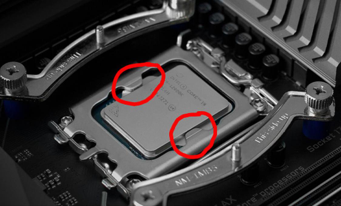

Mira que la CPU no esté doblada.
Es un problema conocido del sistema de retención del socket 1700. Pon una regla encima de la CPU y mira de perfil que esté completamente lisa la superficie. Quizás tendrás que poner arandelas de 1mm en el socket.
He leído donde sea que los Alder Lake tienen el problema de que el disipador hace demasiada presión y acaba haciendo que el IHS adopte una forma cóncava en el centro, haciendo que no haga buen contacto. De hecho creo que se venden unos kits de arandelas para que quede más espacio.

No creo que lo cubra la garantía ya que depende de la combinación de disipador y placa base utilizada se puede deformar el IHS de la CPU o no. En las siguiente fotos se puede ver una CPU afectada por el problema y dos bloques que no hacen contacto uniforme con el IHS de la CPU y por tanto crean problemas de temperatura.

Las arandelas elevan 1 milimetro el mecanismo de retención del socket y por lo tanto reducen la presión que puede ejerce el mecanismo de retención y el peso del propio disipador/bloque sobre la CPU y la placa base. Y es que la placa base también se puede doblar dependiendo del grosor del PCB de la placa, del tipo de backplate y de la fuerza aplicada al atornillarlo todo.
Si detectas que tanto la CPU como la placa base ya presentan deformaciones solo queda poner las arandelas para evitar que el problema vaya a más o como bien dices hacerle un delid, o lijar el IHS como en este video, minuto 13:30:
Tutorial de las arandelas, minuto 3:

Había visto comentarios de las arandelas y no sabía para qué eran exactamente, pero esta cagada es de diseño de la MB ¿no?. El problema no lo causa el disipador usado como comenta @Tassadar , si no el enganche de retención de la MB o la altura que tiene el zócalo que hay debajo del procesador o vete a saber qué medidas les pasó Intel, pero tela, esto no lo causa el usuario.

Lo que yo leí es lo que dices tu, un fallo en el diseño por parte de Intel que hace que en la parte central de la CPU las muescas esas hagan demasiada presión a acaben convando el IHS. Lo de las arandelas en el disipador ni siquiera se como van, se supone que alivian algo la presión, pero no termino de ver como.
