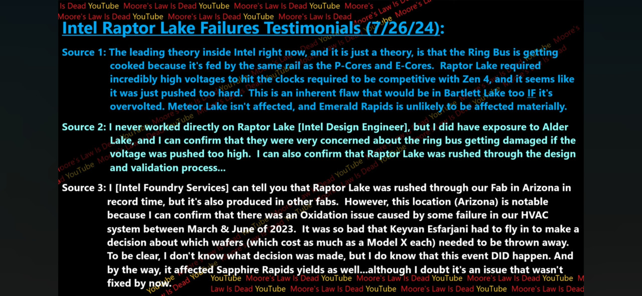

Podria tener sentido porque los clocks y voltajes, y hasta los pl's de un 12700k son casi identicos a un 13600k, misma arquitectura ring bus etc tb. Y los 12700k /13600k no se estan viendo afectados por el tema de voltajes inapropiados, los 13600k si hay algun caso de degradacion quizas este asociado a los casos de oxidacion por aquel proceso de manufacturacion de los primeros batches (que se habian callado tb ... telita). Pero vamos, que ni idea
En todo caso intel esta quedando como el culo, en todo este tiempo no habia visto semejante cosa. A mi me cuesa creer que a estas alturas de la pelicula intel no sepa de donde vienen esos problemas. Que ya son unos cuantos meses ... parece mas bie como si estuviera mareando la perdiz o ganando tiempo, especialmente por el tipo de declaraciones que va haciendo

¿Oxidación en unidades de un periodo concreto, de una fábrica concreta? ¿Y por eso van a bajarle el rendimiento a todos los procesadores vendidos? Esa opción 3 no me cuadrá mucho. Podría ser que sumado a lo del voltaje bestia en el anillo esas unidades caígan primero, pero en ese caso, el resto no iban a tener tampoco una vida muy larga.
