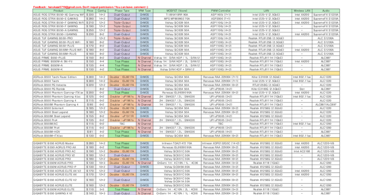

No termino de entender bien el listado de AMD. Por ejemplo, el tier D sería lo mínimo para un 5800x? O que son las más óptimas para ese procesador? Porque sino igual habría que subir a una del tier C.
Sí sí, eso lo tengo claro.Buenas compi.
Las Tier S son lo mas en placas y despues vas bajando de A hasta F, es decir, una placa que aparece en el Tier B es bastante mejor que una que aparece en el D, E,...
Pero cuando aparecen nombradas las distintas CPU para cada rango, se entiende que no deberíamos poner nada por debajo de eso?
Por ejemplo "Tier D :100A current draw on little ambient airflow, maxed out 1700, 3700X and 5800X"
No entiendo si es que son las más óptimas para esas 3 CPUs, o que es lo mínimo para ellas y mejor mirar algo en tier C.
Gracias.
La MSI x570 Tomahawk Wifi es de lo mejorcito que hay en el rango de los 200€ (Algunas ofertas en 180€ o menos)Optima es la que tú necesites para tu uso.
La lista "tier" indica el procesador que aguanta la placa y en qué condiciones. En el caso de "tier D", hasta un 5800x con algún flujo de aire.
Luego hay otras características como puertos, conectores, mejor disipación etc. a tener en cuenta. Igual esa "D" no tiene lo que necesitas y tienes que apuntar más alto.
Al final siempre hay algún modelo con buena alimentación y refrigeración que es poco más caro que otro de una categoría inferior y es lo que recomienda la gente, como las Mortar o Tomahawk.
gracias, torpedo comprada para 5800xCualquier cosa con más de 8+2 y chip de audio ALC1200 y lan de 2.5ghz, y no necesitas más placas.![]()
B550 VRM DB sheet
docs.google.com
Por mencionarte algunas de las mas economicas.
Asus b550m tuf plus
asus b550 tus plus
msi b550m mortar
msi b550 torpedo
gigabyte b550m aorus pro-p
gigabyte b550 aorus elite
....y seguro que encuentras más opciones. Todas esas tienen VRM suficiente para toda la serie 5000. Mirate a ver cual tiene los puertos que quieres...
A mi me gusta la torpedo. Si la encuentras a 130-140€, es un placon.
