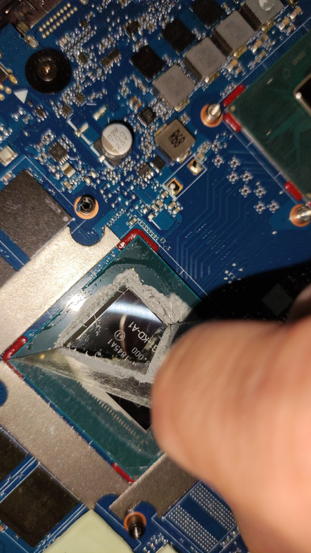

URGENTE!! Me he puesto a cambiar la pasta térmica... En el procesador no tanto, pero la gpu estaba inundada de pasta...sobresalía por todos los lados... Y me di cuenta de que alrededor de la zona donde hay que echar la pasta, que es como un espejo, había un plastiquito recubriendo el resto de la gpu, y tenia tanta pasta que se habia colado por debajo del plastico y estaba todo lleno... Al final he acabado quitando el plastiquito y limpiando todo bien. He puesto la pasta nueva en la zona del espejo y he puesto todo otra vez pero sin el plastiquito. Pasa algo por quitar ese plastico?
Un plastiquito?, pero el plástico ese hace comtacto con la superficie de la GPU?. Manda foto si puedes. Limpia bién toda la pasta con alcohol isopropílico y servilletas de cocina, luego aplica la pasta (debe quedar como el grosor de un folio), luego pón una gota del tamaño de un grano de arróz en el centro y vuelve a cerrar. No entiendo muy bién lo del plástico donde está, pero entre el procesador y disipador del procesador no debe haber nada de nada, sólamente la pasta térmica.
Usa bastoncillos de los oidos mojados en alcohol isopropílico para quitar restos de pasta térmica alrededor, no uses borochas ni cepillitos sintéticos, que pueden tener electricidad estática, y si lo usas que sean de pelo natural.
Como puedo adjuntar foto? La gpu es un rectángulo como de espejo, que va sobre otro rectángulo mas grande de color verde... El espejo estaba libre pero el rectángulo exterior tenía una lamina de plastico que estaba llena de pasta térmica que se había desbordado.
Subelas a esta página, copia el o los links y los pones aquí.
Ese plástico no influye, mientras no esté en la superficie de la CPU no pasa nada (el espejo no debe de tener nada de nada, solamente la pasta térmica). Aún así quita el plástico, limpialo bién, limpia bién la GPU y los alrededores con cuidado, y aplica pasta térmica nueva.

Ese plástico es normal, dejalo o quítalo si quieres.
Quita toda esa pasta térmica que hay y ponle la nueva. Con cuidado. Primero pasale el bastoncillo (isopo) por todo el contorno del filo del espejo, luego vas limpiando los transistores de dentro hacia fuera, pero toda esa pasta térmica debes de quitarla.

No entiendo, sólo he visto cpus de sobremesas, nunca de portátiles, pero ¿qué será ése plástico, lo habrá puesto ahí pccomponentes?
Es muy raro, es que no sé si ésto es normal en los portátiles, en las pocas reviews que he visto en internet nunca lo he visto.

Ah oks, no lo sabía, posteé sin leer tu comentario sorry xD.
¿Es una especie de protección, no interfiere con la pasta o algo?
Parece frágil y de cristal, ahora que lo pienso ¿quizás es para que no se raye?
Vaya baño se estén dando los transistores xD.
Jajajajaja pues menos mal. Menudo susto me llevé... He quitado todo lo que he podido, ahora está mucho mas limpio que antes. Aún así queda algo entre las rallitas metálicas, no queria hacer mucha presión...

Porfin! Me estaba volviendo loco jajajaja

¿Las rejillas metálicas a las que te refieres, te refieres a ésto?
Creo que éso hay que limpiarlo también, o quizás te refieres a otra cosa, sorry.
