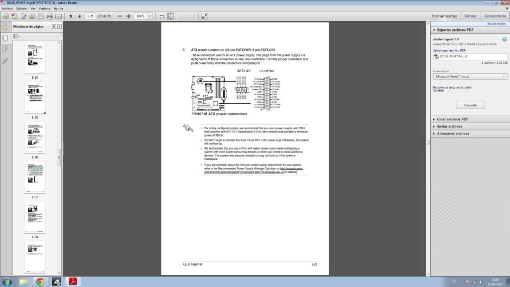

A ver, una cosa. Acabo de cambiar la fuente de alimentación, de una tooq normalita a una cooler master silent pro gold 800w. Ahora iba a probar la antigua otra vez y me doy cuenta de un detalle, la antigua trae un conector para la placa de 24 pines y la nueva trae unos de 24 pines y otro de 8 pines. La cuestion es que he conectado los dos y no se si es lo correcto o no.
Adjunto una captura del manual de la placa donde se ven las dos conexiones.
http://i1362.photobucket.com/albums/r688/rebecabeatajorge/Sintiacutetulo_zps39317452.jpg~original
Sí, es lo correcto. Incluso la mia trae otro de 6 pines adicional, ya que está hecha para realizar oc.
