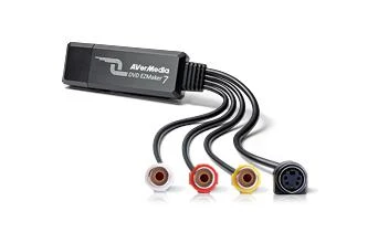

Antiguamente las mejores tarjetas capturadoras eran internas y la explicacion era muy logica el USB 1.1 no llegaba ni a 2MB mientras que el PCI clasico iba a 133MB o cincluso la version mas moderna en aquella epoca 266MB. Pero actualmente los USB han evolucionado mucho por ejemplo la capturadora USB que uso es USB 2.0 y sobra xq tiene un maximo de 60MB y para una calidad tan antigua sobra. Las modernas externas para 4k usan usb 3.1 o thunderbolt y en calidades muy altas como 4k@60fps si que hace falta capturadora interna.
Ahhh. entiendo... ahora con los usb 2.0 ya no generarían un cuello de botella. Quizás para Reyes me auto-regale esa capturadora, saliendo de ti el consejo, seguro que va fenomenal... la encargaré en una tienda física si la encuentro (soy bastante AntiAmazon, quiero dar trabajo a las tiendas y centros de barrio, tenemos que comer todos..)

Si esa es la tarjeta a mi me costo en oferta 30e, es totalmente compatible con Windows 10 es uno de los motivos que despues de mucho mirar me decidi por comprarla, salio en el 2011 como un modelo renovado de otros anteriores y con soporte para WinXP, Vista, Win7 y Win 8.1 y Mac han estado renovando esos drivers hasta 2015 en el que empezaron a soportar Windows 10 y en Diciembre de 2016 volvieron a actualizar el driver de WIndows 10. EL soporte sigue siendo excelente probablemente xq sigan vendiendo unidades xq esta disponible en todos los sitios que el PowerDIrector 10 que viene de regalo que es del año 2011 siguen a dia de hoy 2019 actualizando y adaptandola para que funcione bien con la capturadora, aqui te dejo la web con los enlaces de descargas y especificaciones.
