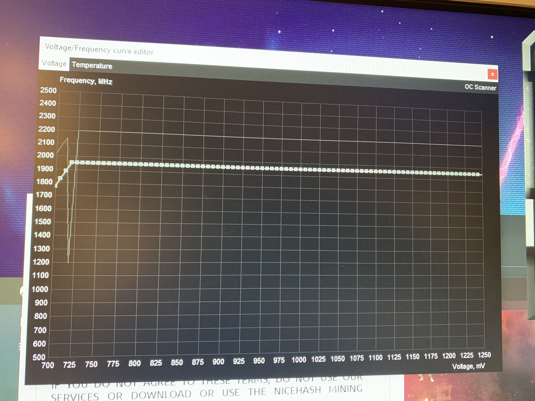

nada, desde que le he cambiado la curva se me peta constantemente el ordenador, se me bloquea y reinicio o se me queda congelado.....

¿Puedes poner una captura de la curva?
Claro, te la adjunto
He tenido que darse a resetear configuración porque se me colgaba todo el rato el pc
No metas 2000mHzs a tan poco voltaje. Comienza yo que sé a 1050mV los 2000 y el resto pon la curva original. Y a partir de ahí, vas bajando poco a poco, yo que sé 25mV cada vez. Y miras a ver a cuanto te queda estable. Mira bien las curvas de otra gente para que veas ejemplos.
En esa curva no has cogido el punto 950 sino el 725 o menos, yo lo tengo con el punto 950 y 1980.

Te pongo como lo tengo yo 950-1980 memory clock +1000.
Gracias por la ayuda Goublin tenías razón en que lo hice mal jeje nervios del novato. que os parece mi curva ahora y los resultados con 3dmark? cambio algo?
