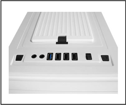

Lo que no puedo parar es el coco, y se me van ocurriendo nuevas ideas. En principio, en las bahías de 5,25 va la bomba, tapada por los embellecedores que trae la caja aislados acústicamente, y en uno de ellos las conexiones que antes iban arriba.
Estas son las plaquitas a las que me refiero:
Y estas las conexiones que iban a ir en una de ellas:
Ahora me estoy planteando otra opción, que es dejar la bomba con la silentbox para reducir el ruido y poner en vez de esas tres plaquitas, un soporte con otro ventilador de 12cm. Las conexiones en este caso las dejaría en el suelo de la caja tal que así:
La imagen es cutre de cojones, con perdón, pero se entiende. Ya lo medí y hay espacio de sobra, además de hacermelo todo más accesible
