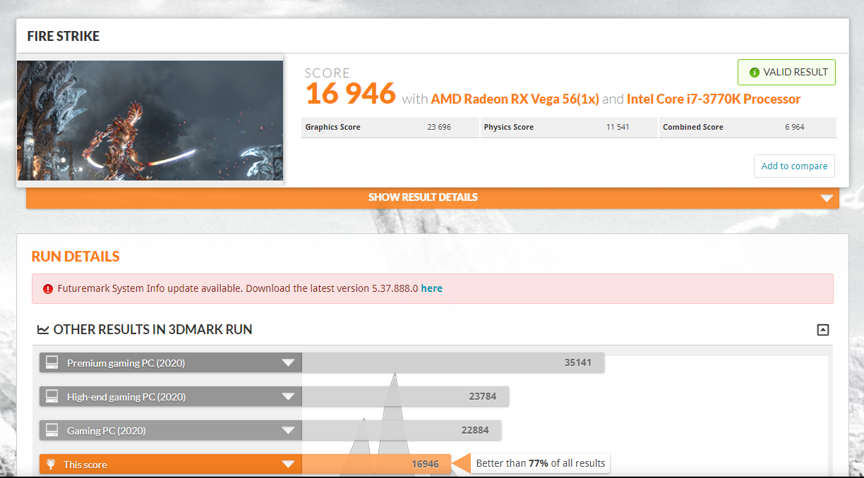

Bueno le hice un OC - undervolt así rápido y saque esto :-v 6ºC más por 17fps
stock
oc-uv
jeje volví con el cpu a 4.5ghz. Veremos ahora el verdadero poder de mi Vega
Aqui estan los resultados con un p6/p7 1550/1660 1050mv/1100mv mem Hynix 925mhz 1000mv.
Me falta por eso toquetear el oc y dejarlo bien seguramente le baje a 900mhz la memoria y 950mv. Pq he visto que las máximas temps se sitúan en 75-77.

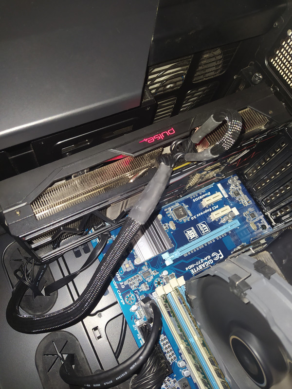

Supongo las temps altas es debido a que tengo la gpu exactamente debajo la F.A (es un chasis invertido). Me compré una motherboard en aliexpress una z77 para ocear mi i7 pq con mi antigua p67 no podía. Y resulta que el pci slot 1 no funciona y tengo que ponerlo en el 2. Que por mi suerte corre igual a X16. Pero si que la fuente esta justo encima tirandole el calor directamente.
Y en furmark vemos un test identico pero a +10C grados de mas XDD
*Actu me voy acercando jeje
Casi que ahora esas temps me estan limitando :-v ahi el culpable que digo

cual es el avg que te da de base clock? el mio a 1660 se situa en unos 1560mhz
Parece que mejor que esto no lo pude hacer :v probando con diferentes mV me doy cuenta que aun así no reduce la temp osea da absolutamente igual tenga la memoria en 1000mV o 950mV o 900mV.
No cambia nada, supongo que es por eso que dicen de la VEGA 56 se ocea diferente, que no son valores fijos sino que va arriba y abajo.
Al final la deje así:
1570mhz /1000mv
1650mhz /1050mv
Memoria; 925mhz 1000mV. (se nota que son Hynix :v)
Al subirla a 930mhz da artifacts aun siendo 1000mv,950 o 900 :v supongo que el limite lo encontré en 925. Y como es la misma temp 1000mv que 950mv le dejo 1000 ya que da mejor rendimiento.
haber si es la caja que la tiens montada a mi no se me pone asi como a ti a cambiado las pasta termica de la grafica ¿?
la caja es invertida :-v osea tiene toda la fuente dandole de lleno XD la gpu es de 2mano ni idea de la pasta :-v
