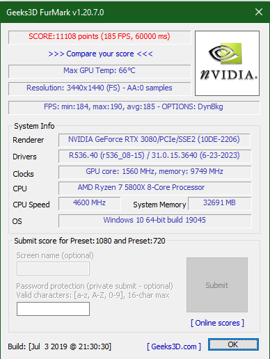

Otro con Rtx 3080, desdde Enero del 2021, no le he cambiado nada, le tengo simplemente el power limit a 85%, consumo max 305w, una curva de ventilacion y ahora mismo con la calufa que tenemos, pasandole el FutMark llega a 66º.
