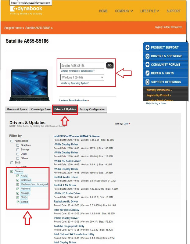

En la web de tu fabricante (Toshiba) seguramente haya una sección de downloads. Deberás buscar el modelo de tu Notebook para acceder a los drivers.
Vamos aver he hecho todo lo que me habéis indicado y no me a funcionado y solamente he puesto el dvd de windows 7 y ahora si me a funcionado, y estoy pidiendo ayuda para buscar los drivers , pido disculpa por las molestias pero si miras los post he hecho todo que me habéis indicado
¡¡¡ Vaya guerra te está dando ese portátil !!!
Aquí tienes la descarga de drivers de Win7 x64, y demás sistemas → Support Home

Support Home

hola,si que me esta dando lata el portatil , si ese es mi portatil. podeis ayudarme por favor a buscar los drivers exacto para no tener problema, me he metido en la web que me habeis mandado y por ejemplo seleciono network y me aparece muchos tipos de archivos y nose cual es exactamente . gracias a ambos

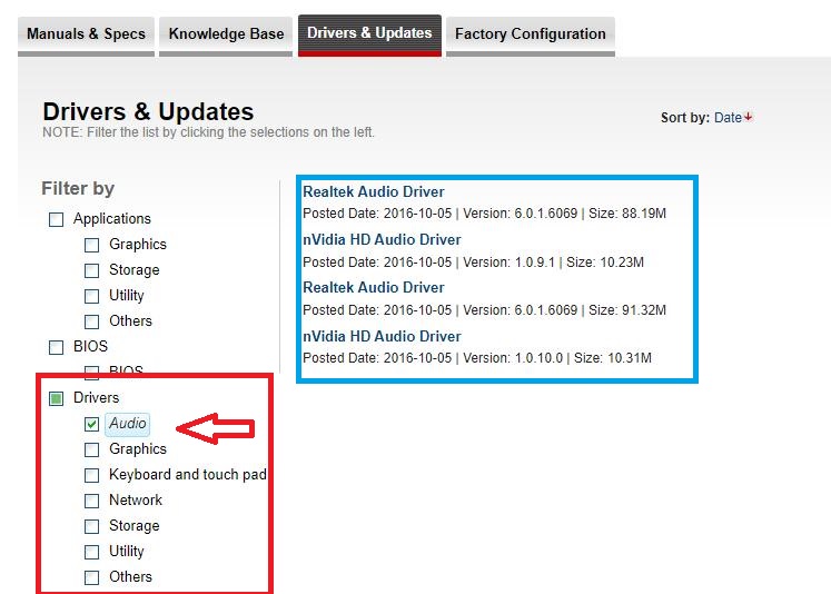

Escribes el modelo del equipo, luego eliges el sistema operativo, marcas los Drtivers,
y te saldrá una larga lista.
No hace falta que los descargues todos, sólo los que te hicieran falta.
Te vas al Administrador de dispositivos, y miras si hay alguno con la señal de precaución, y cual te hace falta.

Si vas marcando el Driver de uno, en uno, te irán saliendo.
Luego, desmarcas, y marca el siguiente, y así continuamente:
Audio
Graphics
3º etc, etc...
Para saber cual es, desde el Administrador de dispositivos de Windows verás el nombre de cada uno.
