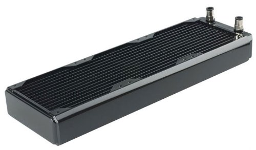

Radiador superior 420x140
Hardware Labs Black ICE Radiator GT Xtreme 420 (entra muy justo con los ventiladores, pero entra, y creo que es la que mejor se adapta a los agujeros de la NZXT Switch 810). Salvo incompatibilidades, éste será el elegido.
Spoiler
